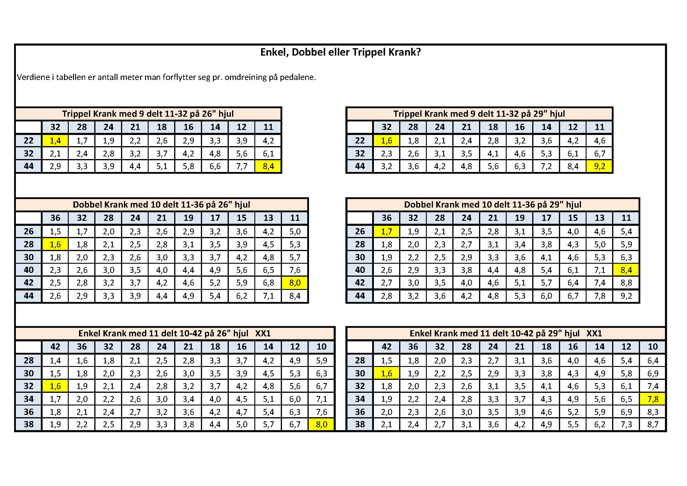

Til neste år er jeg litt sugen på å bytte ut min 26 hardtail og muligens gå over til en fullblods 29" rittfulldemper. Noe ala Scott Spark, Specialized Epic osv.
Jeg sykler veldig variert med både rundbane, terreng og grusritt.
Jeg har utrolig lyst til å kutte ut fremgiret men når jeg regner litt på utvekslingene så får jeg ikke dette til å fungere. Slik jeg ser XX1 med kun 1 klinge så passer dette kanonbra med f.eks 30 eller 32 klinge til rundbane.
Jeg får imidlertid ikke dette oppsettet til å fungere på et grusritt hvis jeg skal kunne sykle opp bratte kneiker som det er på f.eks farrisrunden.
På et typisk grusritt så måtte jeg minimum satt på en 34 eller 36 klinge for å ha nok hastighet men da blir utvekslingen såpass tungt at jeg ikke vil komme opp de bratte kneikene med bena fulle av syre.
Nå sykler jeg på en 26" hardtail med 28/42 foran med 11/36 kassett. Dette fungerer ganske greit til min bruk på både rundbane og grusritt.
Jeg har regnet litt på de ulike kombinasjonene med forskjellige kranker både på 26 og 29" sykler. I tabellen under så vises antall meter man kommer frem pr.omdreining på pedalene.
På min 26" i dag så har jeg da 1.6 meter på det letteste giret og 8.0 meter på det tyngste.
Nå har ikke jeg testet XX1 og får bare en slags "feeling" ved å regne på det men er jeg helt på jordet ? Slik jeg ser det så er XX1 kanonbra til rundbane men jeg får den ikke til å passe til grusritt...
34:10 med 29er gir 50,9 km/t med 110 frekvens. 40:11 på 26" gir 49,8 km/t med samme frekvens.
40:11 er tungt nok til Birken og Sykkelenern, og sikkert de fleste andre grusritt. 34:10 tilsvarer omtrent 41:11 på 26".
34:42 er bare 3% tyngre enn 28:34 med småhjul. Klarer du brattkneika med 2 rpm mindre?

Sitat: Tom_Bombadill
Jeg hadde tidligere 40:11 og syntes det ble litt lite og gikk opp til 42:11.
Syntes forøvrig 28/42 på 11-36 passer veldig bra på 26".
På 29" så må 30 og 32 klinge passe utmerket til rundbane mens 34 klinge blir
en tilnærmet allround utveksling til både rundbane og grusritt ?
36 og 38 gir jo veldig tung utveksling med god hastighet til grusritt men hvis
det er noen skikkelig bratte partier i terrenget så ser det, iallefall for min del, veldig tungt ut.
Hvis jeg begynner med litt styrketråkk så passer kanskje dette utmerket ICON_WINK

Tom_Bombadill Offline
Registrert: Jul 2003
Innlegg: 1,558
Uten å ha prøvd, har jeg samme oppfatning om at 36 drev er stort nok på de fleste grusritt, så sant man ikke sykler alene eller i små grupper om etappeseier og må trå ut tyngste gir for å kjøre fra eller tette luker.
Hvis du må ha 28:36 på 26, bør du ikke vurdere større drev enn 34 på XX1 og 29er. Men de fleste vil nok heller kjøre 36T for å prioritere toppfart.
Både 30 og 32 er nok fin til sti og rundbane vil jeg tro.

Re: SRAM XX1 [Re: Otoen] #1675338 04/09/2013 11:50
Innlegg: 502
joerntp Offline
Innlegg: 502
Sitat: Kriss
Du syklet opp bakken i terrengpartiet?
I år var det for mye folk i traseen så jeg måtte gå litt i starten men i fjor syklet jeg hele partiet. Nå har jeg forøvrig en veldig lett utveksling, 28:36, på en 26".
Tror ikke jeg hadde klart det med 38:42 på 29".
Sitat: Otoen
Kjørte birken xx krank 39 - 28 med tidelt xx frikrans bak ( husker ikke størrelsen, men mener 42 tenner på største drevet), kjørte da birken på storeskiva hele veien uten problemer.. Samme gjelder grenserittet. Kunne kanskje hatt noe mere å tråkke med i de værste utforkjøringene, men jammen ikke store savnet:).
Neste år kan det godt være at det blir xx1, men hvilken drevkombo tilsvarer det jeg har kjørt med i år??
Du kan sammenlikne litt med ulike klinger og hjulstørrelser i denne tabellen :

Sitat: joerntp
Sitat: Rune H
Jeg syklet på 38 drev i Birken i år og savnet ett bite lite knepp lettere kun ett par ganger i rosinbakken. Dette løste jeg ved å stå å tråkke på de bratteste partiene. Ellers var det ingen steder jeg trengte noe lettere utveksling.
Følte også at jeg trengte 38-10 utvekslingen ned mot Skramstad og ned fra Sjusjøen og mot mål.
Jeg syklet forøvrig fra pulje 7 og kom inn på 3.18 :-)
Nå er det jo ikke noen skikkelige bratte kneiker på Birken og Rosinbakken er jo ikke spesiellt bratt den heller.
Da du ikke hadde behov for noe lettere utveksling så regner jeg med du syklet hele "terrengpartiet" ?
Med en utveksling på 38:42 på 29" så hadde nok iallefall jeg fått problemer i den første bakken i "terrengpartiet"
Jeg syklet ikke de bakkene i "terrengpartiet" nei. Det var for mye folk som gikk der til at jeg kunne gjort det uansett utveksling :-).
Men tenker at ett 36 drev vil kunne fungere bra i de fleste tilfeller på grusritt, og 38 fungerer på Birken og Grenserittet.
Re: SRAM XX1 [Re: erling] #1675345 04/09/2013 11:55
Innlegg: 7,624
Kriss Offline
Innlegg: 7,624
Jeg har også syklet opp der på trening, mens det på rittet utgår på grunn av for mye folk og da er det gjerne enklest å løpe til toppen..
Så å sette opp sykkelen med gir for en bakke man nesten garantert løper/går uansett er det jo ikke mye vits i.
Re: SRAM XX1 [Re: Rune H] #1675351 04/09/2013 12:00
Innlegg: 502
joerntp Offline
Innlegg: 502
Sitat: Rune H
Jepp, det er jeg helt enig i. Men hadde du hatt mulighet til å sykle opp der med 38:42 hvis det ikke hadde vært fullt av folk i løypen ? Jeg vurderer å gå over på XX1 selv, men tror jeg måtte hatt maks 34 klinge på 29" for å komme opp de "kneikene" som vanligvis er i enkelte terrengritt (ikke grusritt)
Redigert av joerntp; 04/09/2013 12:02.
