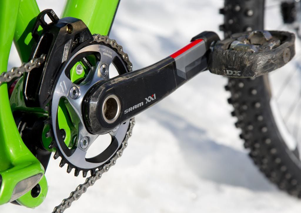

Jag kör med 26/39 och 11-36 på en 29 och jag tycker det funkar mycket bra i tävlingar som Vasan och Birken.. Min fart hänger inte på att jag har för låg utväxling.
Vasan 3,02 Birken 3,12
Tillhör gruppen som Gauter efterfrågar. Med "folk" mener jeg da mosjonister som ikke nødvendigvis er av det spesielt raske slaget...

Sitat: gauter
Sitat: Kriss
Har kjørt mye med 38 foran i år uten å merket noe særlig behov for tyngre på 29".
Mener du ritt da? Konkret hvilke i så fall? Jeg vil bare ha det som referanse til folks påståtte behov for tunge gir. Med "folk" mener jeg da mosjonister som ikke nødvendigvis er av det spesielt raske slaget...
Hvertfall Bukkerittet og Montebello.
Hadde kranken (xtr trail) på Spark 29. Nå gikk det langtfra særlig bra, men satt bra med ganske lenge på Bukkerittet. Mangel på tunge gir tenkte jeg hvertfall ikke på.. Mangel på trøkk i beina derimot, det tenkte jeg litt på.. ICON_SMILE
I fjor gikk det litt fortere, da som regel på 39 (xx) på 26".

Sitat: janeri
Med disse tidene er du i alle fall ganske rask... Og rask nok til å understreke poenget mitt: Folk flest trenger i alle fall ikke tyngre enn 39-11t på tyngste gir på en 29er. ICON_WINK
...og at bytting av XTR-krank fra 30-42t til 26-38t på min egen 29er-hardtail er riktig. Men det visste jeg jo for lengst!
Gaute

Sitat: gauter
Det er jo flere valg.. 28-40 er også ett, og ofte kanskje det beste.

Ser ikke helt problemet med utvekslingen. Spennet på en 10-42-kassett tilsvarer spennet man har med 28/42-dobbelkrank og 11-32-kassett, som fungerer til det aller meste.

Trenger man egentlig 1x11sp til stisykling? Jeg tror det for folk flest vil holde med 1x10sp. Med ei 30 klinge foran og en 11/36 bak så holder det i hvertfall for meg. Derfor blir det kun XX1 krank på meg. Så får vi se etter hvert.

Sitat: Kriss
Sitat: gauter
Jeg veit, og jeg brukte mye tid på å bestemme meg. Et viktig kriterium i sammenhengen var at jeg skal orke å kverne meg opp den lange klatringa i Scott Cup-løypa jeg har i bakgården. Der blir fort 28-40t (f/b) for tungt for meg på sisterunda i ritt på 29er... Storklinge med 38t gjør dessuten at jeg kan ha kjedet på den oftere og lengre enn jeg kan om jeg har 40t storklinge foran.

Kan jeg kjøre med xx1 krank sammen med xt 10speed kjede og bakgir?

Re: SRAM XX1 [Re: TrønderAnders] #1611599 22/05/2013 20:03
Ja.

Sitat: TrønderAnders
Det er det jeg gjør for tiden. Fungerer utmerket.

Du bør vel nevne at du da bruker clutch gir..

Jeg har vanlig gir, vil dette bli et problem med at kjedet faller av?
Sitat: Kriss
Da må du ha kjedestyring. gjerne et framgir, som du låser i ønsket stilling
Sitat: Kriss
Mest sannsynlig - spesielt hvis du har fulldemper. Halvdempere er litt mindre utsatt for mistet kjede etter min erfaring.
Sitat: Kriss
Veldig stor sjans for det da ja.
XX1 krank er laget for å funke sammen med kløtsjgir bak, hvis ikke funker det ikke som tiltenkt.

Sitat: erling
Ø...kjører du ikke med 28 i xx1? ICON_SMILE
Jeg gjør det, og har gått veien fra 36-34-32, og nå 28. Går F... ikke tilbake ICON_LAUGH

28 og XX1 rund baut er hjulvisp på alt annet enn 36" er nå min mening. på min 26" er 42-klingen for lett til alt annet en bratte, GRUSomme drittbakker med 34T foran. Det er nå min mening.

Jeg har hatt noen turer på XX1 med 34T foran. Funket fint på TSR men måtte av naturlige årsaker gå opp Fjellstadbakken. Skal ikke skylde på giret der, mer fordeling av krefter til senere i rittet. Ellers var det helt toppers med 34T og 10-42, funket som ei kule.
Når det er sagt så har jeg nå etterpå satt på 32T fordi jeg sjelden sykler slik som TSR er lagt opp. Det er lange seige oppoverklatringer jeg trenger 32T til og nerrover pleier jeg stort sett å rulle. Skal forøvrig vurdere bashguard til herje- og tullesykling.

Sitat: Tallak
Jeg har bare godt å si om 28T mot 11-36, trenger heller ikke bashguard/kjedefører med micro 28tenners klinge. (har saint med clutch)

Sitat: mantis
Sitat: Tallak
Testa 32T mot 11-34 på testrunden TSR...slet som faen frown
Det er jo noe helt annet å kjøre 28t med en 11-36 kassett i 10-delt oppsett enn med 11-delt XX1-oppsett og 10-42 bak :-)
Jeg kjører(29er) med 32t med 11-36 og der kunne jeg godt hatt noe med et hakk lettere for de litt lengre tekniske kneikene. Men 30t blir for lett igjen, så jeg kommer til å skaffe 10-42 en gang snart, med 32t foran kanskje også 34.
Litt høyere snittfart betyr for meg mer sti per time, og timer har jeg litt lite av for tida...ergo er mer fart = mer moro :-)

Sitat: mantis
Sitat: erling
Kjører med 28 klinge ja. Perfekt sammen med 11/36 for stisykling. Selv på startloopen på TSR hadde jeg ikke behov for større klinge. På Ultrabirken tror jeg det blir 32 kljnge.

Sitat: RazeFaze
Helt klart hjulvisp med 28T mot 10-42! Tror 32T er en allsidig bankers der ICON_SMILE
Sitat: Kriss
Da må du ha kjedefører. Her i Nove Mesto viser det seg at flere av XX1 rytterne selv med clutch gir bruker kjedefører.
