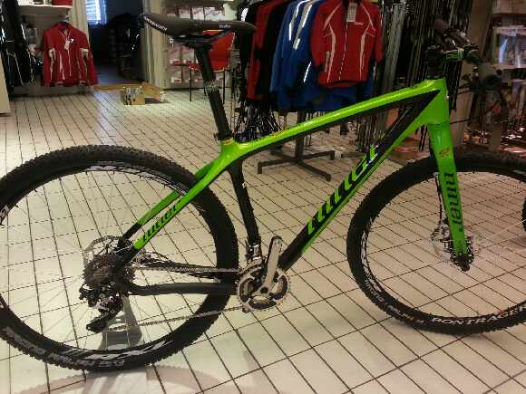

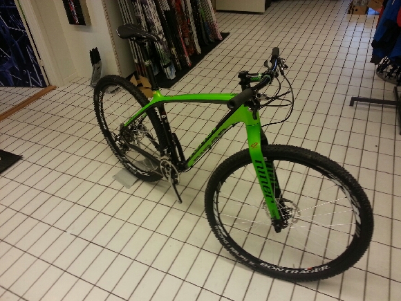

Slik, da er bygget klar, og står klar med treningshjulene og venter på isfrie veier her på Flisa..
Dette ble spec på denne:
Ramme: Niner Air 9 Carbon RDO str L, Niner green
Gaffel: Niner RDO Carbon, Niner Green
Styre: Niner RDO Carbon, Niner Green
Stem: Niner RDO , Niner Green
Setepinne:Niner Carbon, Niner Green
Sadel: Bontrager Evoke
Holker:ESI
Gir: XTR
Brems: XTR
Krank: XTR
Hjulset: Bontrager RXL, med Racing Ralf, og ett sett American Classic Race 29" på tur
Synes dette ble ett flott oppsett, og må bare gi skryt til ETSPORTS.NO for kjempe service hele veien. De er nye med Niner i norge, og har skaffet meg de delene jeg trenger!
Litt synd jeg er sykt dårlig til å ta bilder, for sykklen fortjener bedre:)
Famile: 1 Samboer, 2 barn, 2 katter, 2 kaniner, men bare 1 Niner..

Den var skikkelig fin ICON_SMILE

Takker, ble veldig fornøyd med den selv også:)

Gratulerer med en flott sykkel. Lekkert fargeskjema og utsøkt komponentvalg. Håper at det er flere som oppdager Niner i Norge. Kan nevne at Air 9 RDO fikk en "Gold Award" pris på siste Eurobike messe. Bra at ETSPORTS gir god service. Det lover godt for Niner satsingen.

Om / når jeg skal Supplere med en 29er, blir det en sånn. Griselekker!

Sweeeeeeeeeeeet !!!
Elsker de 2 fargene, ikke minst sammen. Kunne også vært råkul med viridian/paris grønntoning
Gaffern. Hva er AC på den og hvor (om) selges de separert.

Fin sykkel, har du veid den?
Re: Byggetråd.. Niner Air 9 Carbon, RDO [Re: Tmp] #1571031 16/03/2013 08:20
Registrert: Jul 2005
Innlegg: 504
Tmp Offline OP
Innlegg: 504
Nå har jeg ikke veid den med Bontrager-hjulene, men har grovregnet på det, og med AC-race hjulsettet og Bontrager 29.0 dekk, vil vekta bli omkring 8,3kg..
Hadde en Niner Air Carbon ifjor, men da i str M, den veide 7,8kg..
Den hadde ganske likt spec, men ikke niner pinne og stem..
