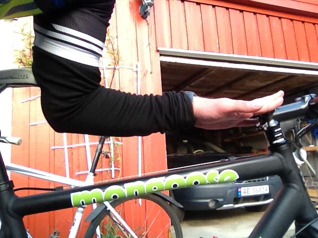

Er du 192cm og normal kroppsbygning skal man ha XL... Er han kort i armer og ben kan han enda ha XL ramme men med kortere stem. Jeg er 190cm og sykler str XL på en Giant XTC hard-tail, men med 80mm stem. Stemmet kan man jo bytte, og sete kan justeres litt frem og bak. Triks er å legge albuen (eller øvre del av armen) i loddrett vater av sykkelsete.. den lengste fingeren skal nå til midten av stemet.

Re: 192cm - Hvilken rammestørrelse
