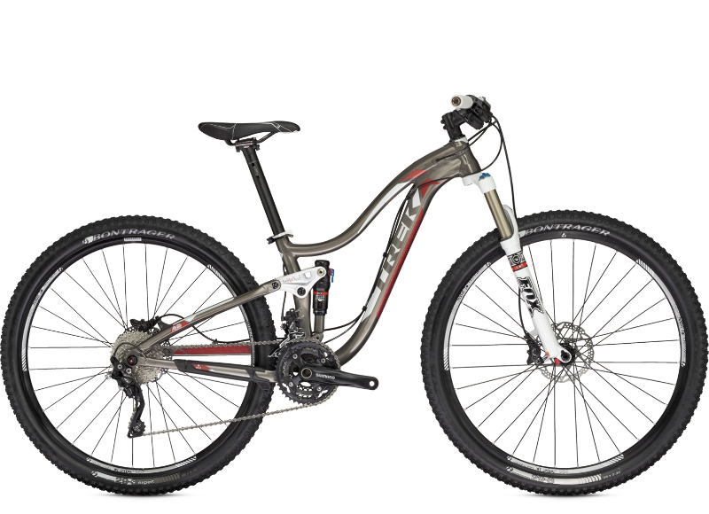

De har fått det til for damene:
Joda, men Trek har tydeligvis landa på at det på 29er-fulldempere med kort vandring er best med annen demperplassering enn på 26ere med lengre vandring. Nærmere bestemt med demperen tilnærma parallelt med overrøret, og nedre øye festa til link høyt på seterøret. På damemodellen Lush, derimot, er overrøret såpass kurva for bedre skrittklaring at demperens nedre feste må være ved krankhuset. Da kommer Full Floater-opphenget inn i bildet igjen.
Gaute

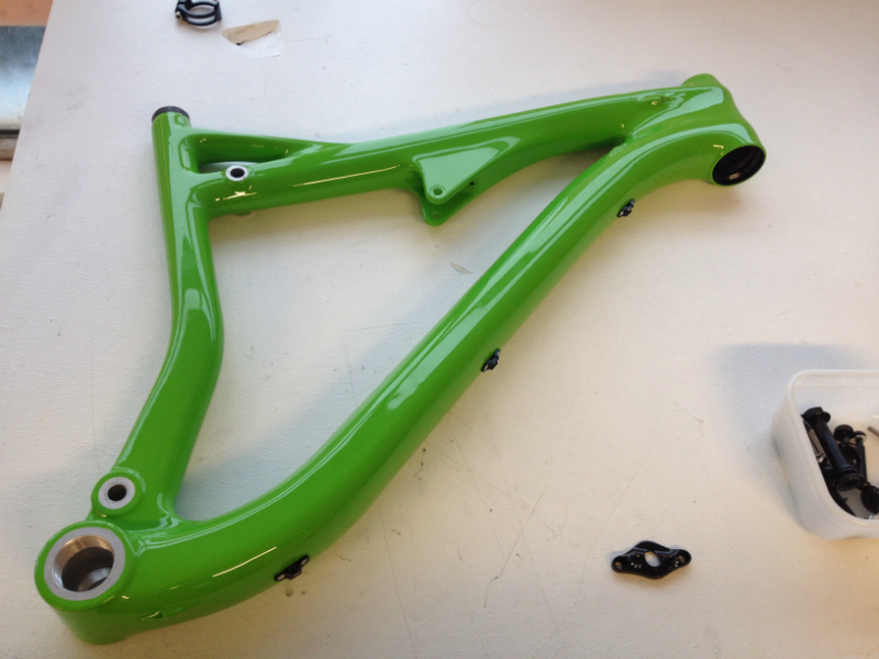

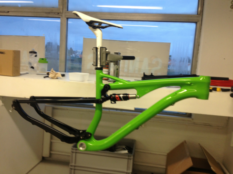

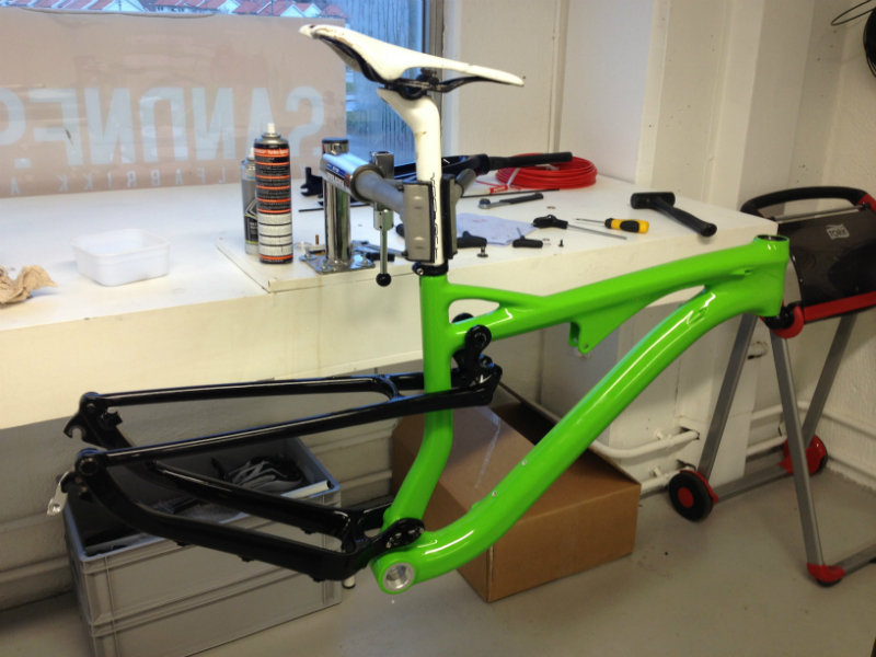

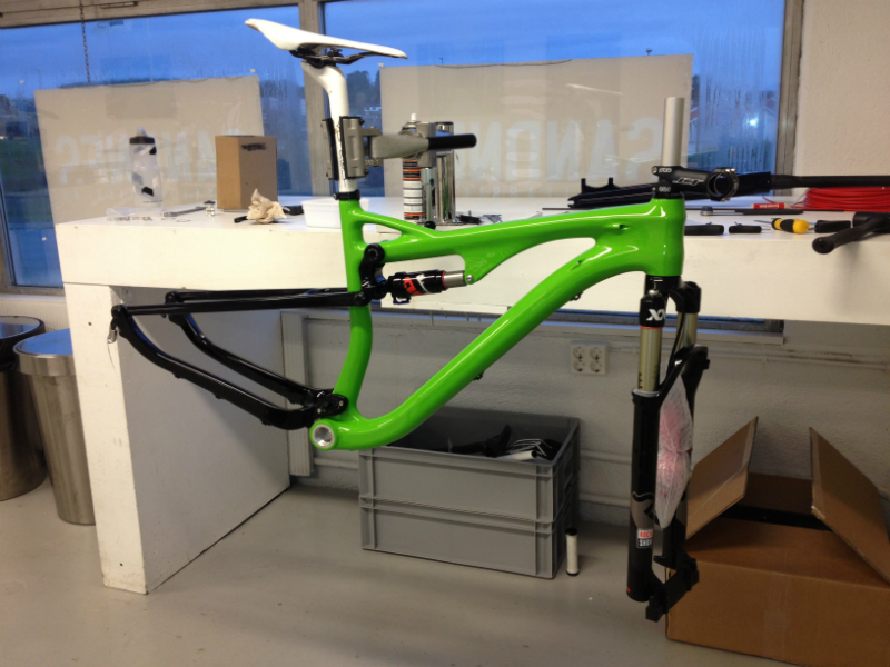

#1505855
16/10/2012 20:47
Registrert: Oct 2011
Innlegg: 3,463
Rene
Innlegg: 3,463 |
Du verden! Vi er i gang. I ettermiddag lå denne klar til meg etter jobb: Arbeidet med å montere bakramma begynte med en gang, og etter noe knot var alt i rute. Bakdemper må på plass. Og før jeg ga meg for dagen (tom for deler!) så monterte jeg like godt styrelager og gaffel. Status per nu ser ut som under, stem er bare satt der for å holde gaffelen oppe. Gaffel er som alle kan se ikke kuttet noe foreløpig, og starnut er heller ikke på plass. Det tar vi når jeg får hjul og styre på, så jeg kan kjenne litt på sittestilling.
