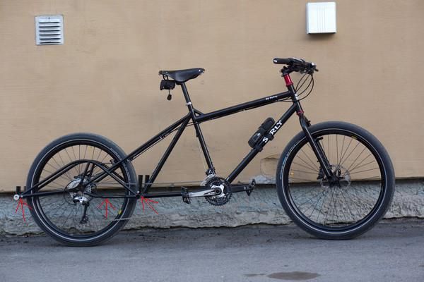

Da har jeg fått på plass det meste av det essensielle, grovjustert gir og foretatt første skikkelige prøvetur i normal fart. Herregud så morsomt! Det å cruise bortover dønn stille på store Big Apple og kjørefølelsen i denne doningen var fantastisk morsomt. Dette skal bli en herlig sommer!
Nye deler ankom på lørdagen
Omsider er doningen klar til å kjøres
En av to låser som har Abus sin høyeste rating
Etter et bomkjøp med SLX-bakgir fikk jeg tak i trekkingvarianten i XT-serien, og det passet bedre. Lengden med girwire som fulgte med skifteren var akkurat passende (wiren er ikke kuttet i det hele tatt).
Setet har nå fått offisielt Brooks regntrekk
Stygg stilbommert, men i motsetning til hva jeg jeg trodde, hadde jeg kun hvite strips liggende. Får se om jeg gidder å gjøre om etterhvert, men jeg var mest gira etter å få satt sammen ting i går.
Kabelgnissebeskyttelse. Noen som har gode tips til forholdsvis rimelig og solid rammebeskyttelse? Dette er fra et ark med BBB-klistrelapper som kostet 99kr stykket, det er endel steder på ramma med potensiale for gniss som kan være kjekt å beskytte.
Billig og så langt bra flatties til under tollgrensa fra CRC.
Såvidt jeg vet har Jagwire kun banjoer i gull i settetene de selger, så det ble lite med fargematching til det røde styrelageret her. Det å forlenge og bytte bremseslanger gikk over all forventning, til tross for et uhell med Shimanos luftesett som bestemte seg for å skille slange og sprøyte mens jeg sto og trøkka på (ja, det var mineralolje overalt, og jeg var en periode redd for at det også var kommet olje inn på klossene i ene kaliperen som lå på gulvet ved siden av sykkelen). Sprøyte og slange er nå grundig stripset sammen, luftingen var latterlig enkel, men jeg synes selve luftesettet var noe billig ræl sammenlignet med de mer gjennomarbeidede sprøytene jeg har til Avidbremsene mine.
Bunnsolide felger.

Og mer:
De nye SLX-bremsene er fantastiske på mange vis, jeg fristes nesten av å sette dem over på stisykkelen. Men den splintløsningen er noe dritt, jeg slet og bannet i evigheter før jeg resignerte og bøyde enden litt med Leathermanen i går. Det førte selvsagt til at den ikke satt godt nok, og ramla ut på prøveturen i dag. Lurer på om jeg skal anskaffe sånne så raskt som mulig http://www.amazon.com/gp/product/B001IOY9P4?tag=vglnk-c587-20
Såvidt jeg vet skal det ikke være noen stor risiko involvert med å kjøre uten splinten i et par dager mens jeg skaffer noe nytt å putte der.
Kabelføring og kutting er kanskje ikke helt top notch, men jeg synes det funker greit nok.

Jau, jeg har fått med meg at bagene kan gnisse endel, så var blant annet her jeg ser for meg det kan gå med litt beskyttelsestape.
Hvordan er din mtp kjedelengden? Jeg er litt usikker på om min oppmåling med største drev bak og fram pluss et par ekstra kjedeledd ga litt lang kjede, det skulle hvertfall ikke store humpen til før den slo ned i røret under. Mulig dette er en konsekvens av å kjøre rundt med såpass lang kjede.
Skal sjekke nærmere i morgen og se om jeg tror det kan funke med to kjedeledd mindre.

Dagens lille mekke-økt besto av å få målt opp skjermer. Jeg fulgte anbefalingene i en annen tråd her og kjøpte meg SKS Chromoplastics. Det viste seg ganske kjapt at disse ikke er utformet for en Dummy med skivebremser, så litt modding måtte til. I tillegg skjønte jeg ikke helt hvordan instruksjoner hang sammen med delene som fulgte med, så jeg tok ting litt på sparket. I tillegg var bolten som jeg antok skulle feste bakskjermen i bunnen litt for lang for festet i ramma, hvertfall begynte det å butte noe voldsomt imot, så jeg Dremlet den ene bolten i to, noe som funka bra.
På bakskjermen blir stagene klemmende på ramma og potensielt gnisse, så jeg tok en tur innom e11eve og spurte etter rammebeskyttelse på rull, og fikk tak i noe fancy noe.
Den halvmeteren med http://www.effettomariposa.eu/en/products/shelter/ kosta 250kr, jeg tør ikke tenke på hvor dyr hele rullen de hadde liggende på verkstedet var ICON_SMILE Uansett billigere og antagelig bedre enn det mye tynnere BBB-arket som kosta 99kr for noen få dekaler.
Får se om det holder seg på plass med bare en liten bit som dette, eller om jeg må tape rundt i større grad.
Ferdig oppmålt skjerm, får kappe med nyinnkjøpt Dremel i morgen, begynte å bli litt sent mtp at jeg har naboer over boden min.
Det er rimelig tight, men det går akkurat med Big Apples under disse skjermene.
Resultatet.

Jeg brukte noen timer på å tape og stripse fast en god del gammel oppklipte slanger på bakramma for å hindre gniss fra reimer og bager. I og med at det skal være bager hele tiden på sykkelen, har det ikke så mye å si om den er litt styggere på bakramma med litt svart gaffatape og surrede slanger overalt.
I tillegg til det som er på bildene, kjøpte jeg også med et Flightdeck http://www.xtracycle.com/flight-deck.html/ , men jeg tror jeg fortsetter med Tekdecket til vanlig bruk. Mye lettere, og adskillig enklere å ta av og på (Flightdecket må skrus fast mens man muskler rackene sammen).
Formidable bager fra Xtracycle, X2-utgaven med regntett lokk som kan tas av.
Lommer med god plass til passasjerfotstøtter og foldelås (slipper å henge låsen på ramma, noe som nok gnisser litt på lakken over tid)
Ute på første tur med bager. Må bare beklage at framskjermen er litt skeiv, jeg må ta meg en dag med litt finjustering.
Kjølebag må man ha!
Passasjersete og fotstøtter montert
Prøve om skulderbagen jeg bruker oftest passer
Som fot i hose
