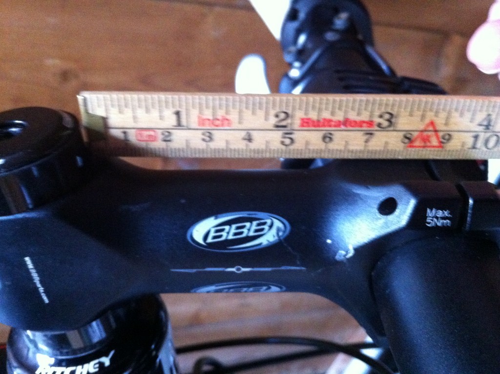

Jeg har målt styrefremspringet (stem), men jeg skjønner ikke helt hvor jeg skal måle for å si korrekt lengde.
Legger ved bilde som viser hva jeg prøver å måle:
Jeg myser også på en Trek Superfly Elite i størrelse 17.5. Selger mener den bør passe, men jeg har ikke fått prøvd den sykkelen.

Mål fra senter av styrestem hullet til senter av styrerør hullet (åpningen i klemma for styret). Ser ut som du lander på 110mm spør du meg.

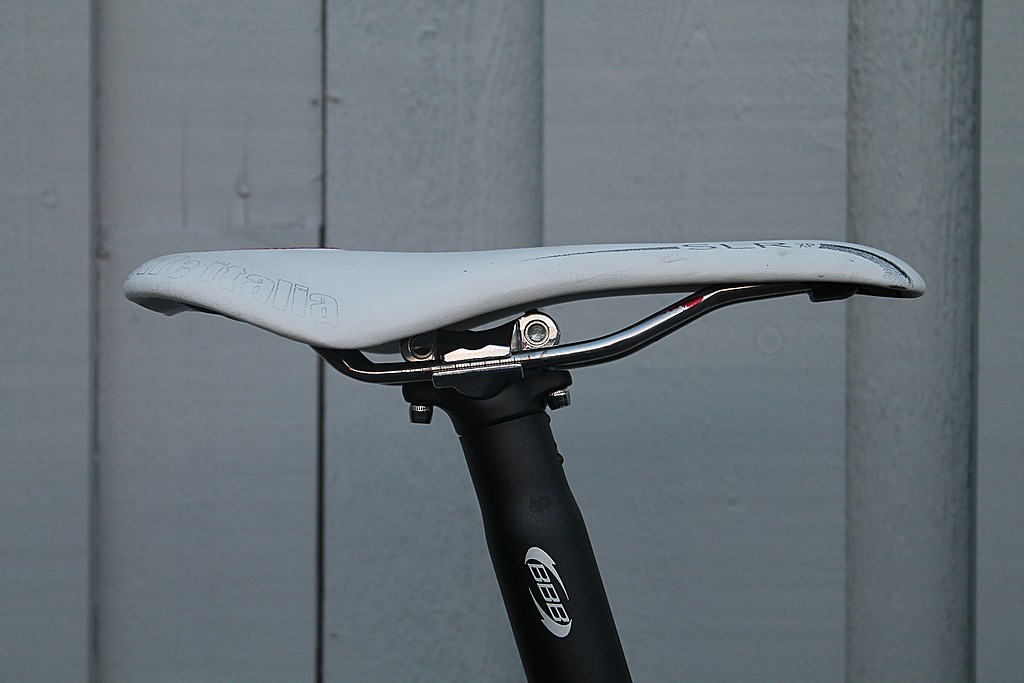

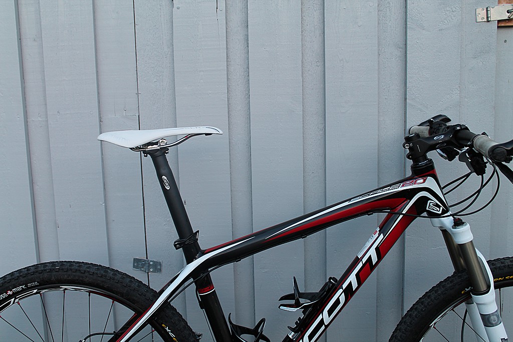

Videre har jeg i dag fått montert setepinne uten setback. En billig pinne fra BBB, men i korrekt diamenter ble valget enkelt. Tryggere enn å styre med shims og mindre pinne. Jeg fikk hvertfall anbefalt dette. BBB pinnen er noe tyngre enn org. pinne fra Scott, men det kan jeg leve med.
Førsteinntrykket er bra. Sønnen min og jeg fikk en rolig tur i skogen i dag, følte kanskje at jeg satt bedre.., men siden dette ble en tur for kun gøy og moro har jeg ikke fått testet normal treningsrunde. Og denne runden inneholder mye mer asfalt og lengre strekk en skogturen i dag. (I dag ble det mye gåing også..)
Legger med et par bilder av sykkelen med ny pinne.
