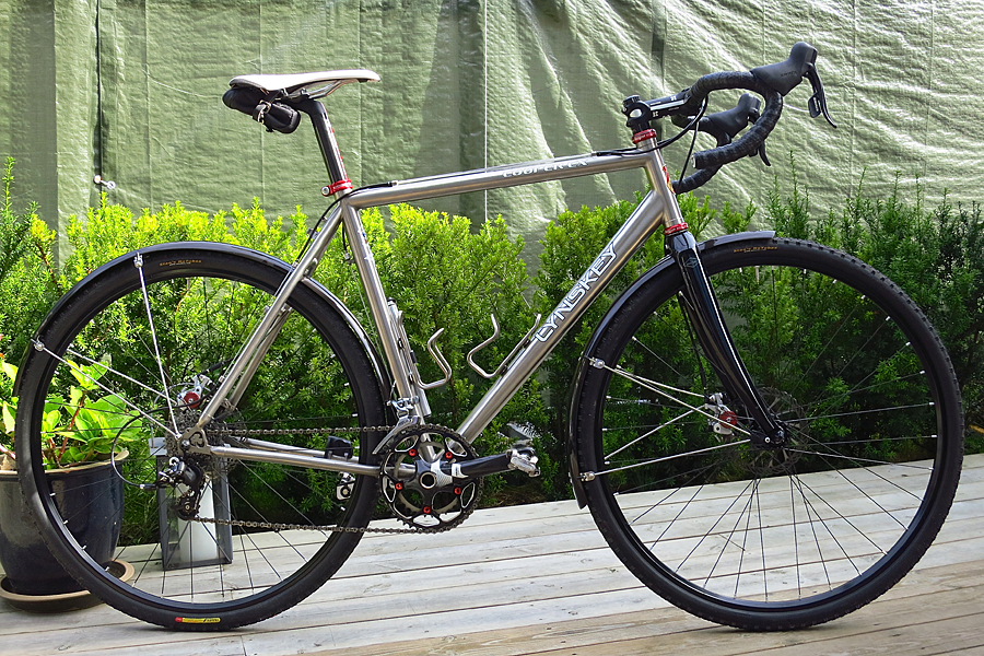

Nå er jeg lei sand i håret, gjørme oppover ryggen og hundebæsj i nesa! Til nå har jeg hat klips-skjermer, men det er noe raklete tullball som dekker dårlig. Løsningen var å skru fast noe heldekkende fra SKS, Chromoplastic. Ikke en helt triviell oppgave da bremsekaliprene dekket for hull og var i veien for "skjermspilene". Med litt Reodor Felgen kløkt smalt de på plass til slutt. Ikke bare har det vært vått, men sabla glatt også. Skylder på glatte dekk, Continental Cyclocross Race. Lav rullemotstand med latex-slanger, men helt Bambi på glatta. Byttet til NoTubes Raven som jeg kjører slangeløst. Ruller ikke like bra, men de sitter. På en Crest felg blir 35mm-dekkene veldig stabile, selv med sub 20psi 30psi. En drøm på sti. Da er det bare å kle seg for en ny høst.

Sub 20psi på så smale dekk?

Sub 20psi på så smale dekk? Typo. Sub 30psi skulle det være.

Continental Cyclocross Race. Lav rullemotstand med latex-slanger, men helt Bambi på glatta. Crapolainen! Det skulle du sagt litt før!

Eneste dekkene var gode på var tørr asfalt/fjell og hardpakket, tørr skogbunn. På løs grus og alt som var vått var de skumle. For dårlig kantfeste og glatt/hard gummiblanding. De ble også veldig fort slitt.

Djervt det hjulvalget. Tror jommen jeg skal prøve ut dette litt forsiktig med Crestforhjulet mitt fra terrengsykkelen med RacingRalph CX slangeløst for å se om tunge, hardhendte meg kan kjøre på noe lignende
Ellers funker det jo ok med Biltemaskjermer på CXen min med litt tweaking

Jeg er jo lett fluevekt og kjører silkemykt så hjulene holder nok. Sykkelen derimot har lagt på seg en del siden tiden før skivebremser, 29er-hjul og skjermer. Rundet såvidt 10 kg.

Jeg skal prøve Crest 29 og Cyclocross race, og jeg er IKKE fluevekt.  Spennende? Time will tell!

Mener å huske at vektbegrensningen på stock 29er-Crest er 86 kg. Kan sikkert bygges til å tåle langt mer.

Mener å huske at vektbegrensningen på stock 29er-Crest er 86 kg. Kan sikkert bygges til å tåle langt mer. Jeg tester ut dette på terrengsykkelen og er ikke særlig komfy med dette i skauen eller grus. Det bøyer seg merkbart sidelengs i skarpe svinger. Jeg veier 87 kg og opplevde at jeg heller ikke fikk strammet hjulet noe særlig før det kollapset under spenningen og at det ble altfor mykt, spesielt bak. Har trolig gjort noe galt i tillegg og må stramme det opp fra nytt, forhåpentliigvis vil det bli stivere

Mener å huske at vektbegrensningen på stock 29er-Crest er 86 kg. Kan sikkert bygges til å tåle langt mer. Det vet jeg, men jeg sykler jo som en pyse likevel, så... Dessuten har jeg jo bygget de til å tåle langt mer.  Fra spøk til alvor: Crest 29 på standard spacede flenser er urovekkende myke mot drevsiden sideveis, men jeg satser på at det går fint. Det er jo ikke så store sideveis belastninger når man sykler på hjulene.

Jeg kjøpte et par 29-Crest som jeg tenkte bruke som "ritthjul", samt de få rene asfalt-og-grus treningsturene jeg har på terrengsykkel.
Synes vel egentlig ikke at jeg har merket at de er så spesiellt myke, men det er ikke mange turene jeg har hatt på de (men syklet både Trysilrittet og Birken på de uten å ha noen problemer.)
Jeg også var forøvrig skeptisk til vektgrensen, iom at jeg ligger på 86-87 avhengig av dagsformen.

Det er nok mest i byggeprosessen det merkes. Jeg skal rapportere tilbake når jeg har fått prøvd dem litt.
