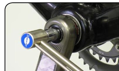

Hei,
Jeg skulle ta opp XX krankarmene (GXP krank) mine i går, men når jeg skulle bruke litt krefter med 8mm nøkkelen på krankarm siden uten drev så begynte "låseskruen" å gå rundt. Dvs den som skal holde igjen for at krankarmen skal gå ut. Valgte da å avbryte operasjonen.
Noen tips om hva å gjøre nå?
Er det bare å fortsette å skru, men da risiker jeg jo å stå igjen med en krankarm som er fast og løse skruer i hånden.
Alle tips mottas med stor takk!

Skru 8mm unbrako helt inn igjen, se om du kan få tak på en 10mm bolt med 16mm hode eller en tomme bolt dim 5/8= 15,875mm, bruk bolt hodet til først å skrue av den ytterste ringen, du må skru på 2 muttere på boltens gjenger, disse brukes som kontra mutter,stram muttere mot hverandre og skru på innerste mutter når du skal skrue av, og ytterste mutter nå du skal skrue fast igjen. Smør på grease, kobber pasta eller annet egnet smøremiddel på utsiden av unbrako skruen, eller på innsiden av den delen som du skrudde av kranken.
monter tilbake den ytterste ringen, skrue ut 8mm unbrak skrue, ting er at nå har du redusert friksjonene mellom bolt og ring, slik at den ytterste ringen ikke blir med rundt når unbrako bolt skrue ut.
Lyke til

Du kan prøve å feste låseskruen med locktite. Ta ut låseskruen og vask av gjengene eventuell skitt og fett. Ta på locktite og fest låseskruen så godt som mulig. Du kan godt bruke en locktite som sitter/limer godt. Vent litt så limet får tørke. Så kan du prøve å presse fett slik at det smører mellom låseskrue og bolten (8mm) som skal skru ut krankarmen. (Self-Extracting GXP M15/26 Crank Bolt) Bruk endel fett slik at friksjon mellom 8mm-bolten og låseskruen blir så liten som mulig. Nå unngår du at bolten drar med seg låseskruen ut.
Lykke til!

Problemet ble til slutt løst på normal metoden med lang moment nøkkel. Nå er den kranken god som ny igjen!
