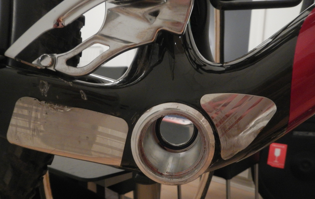

Jeg sliter litt med chain suck foran. Det er installert (påklistert med dobbeltsidig tape) to alu-plater for beskyttelse av rammen i krankområdet, men kjedet henger seg opp bak disse platene. Dette gjør ikke saken noe særlig bedre.
Kan noen anbefale en bedre løsning?

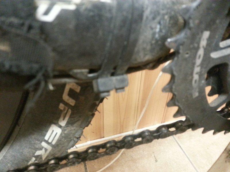

Prøv med strips på kjedestaget. Og husk at du ikke skal ha altfor slitte klinger foran.
120817 Strips på kjedestaget.jpg (60.65 KB, 305 nedlastinger)

Klingene er splitter nye, men jeg kjører med kjede for 9-delt selvom jeg har 2 klinger foran. Det kan være årsaken. Årsaken kan også være at kjedet er litt slitt, men ikke mer enn at det ikke er strekt (har målt). Jeg tror jeg bytter kjede for sikkehets skyld.
Strips ser ut som en grei.

Sitat: voldemort
Er det noen tommelfingerregel for hvor på kjedestaget stripsene bør festes? Skal de være parallelle med midtskiva eller storeskiva? Er det en anbefalt avstand i forhold til storeskiva?
Jeg går ut ifra at stripsene "griper tak i" kjedet på en måte og avverger chain suck når det er i ferd med å oppstå, men jeg klarer ikke helt å se for meg hvordan det bør være. Trenger å få det inn med teskje;-)
