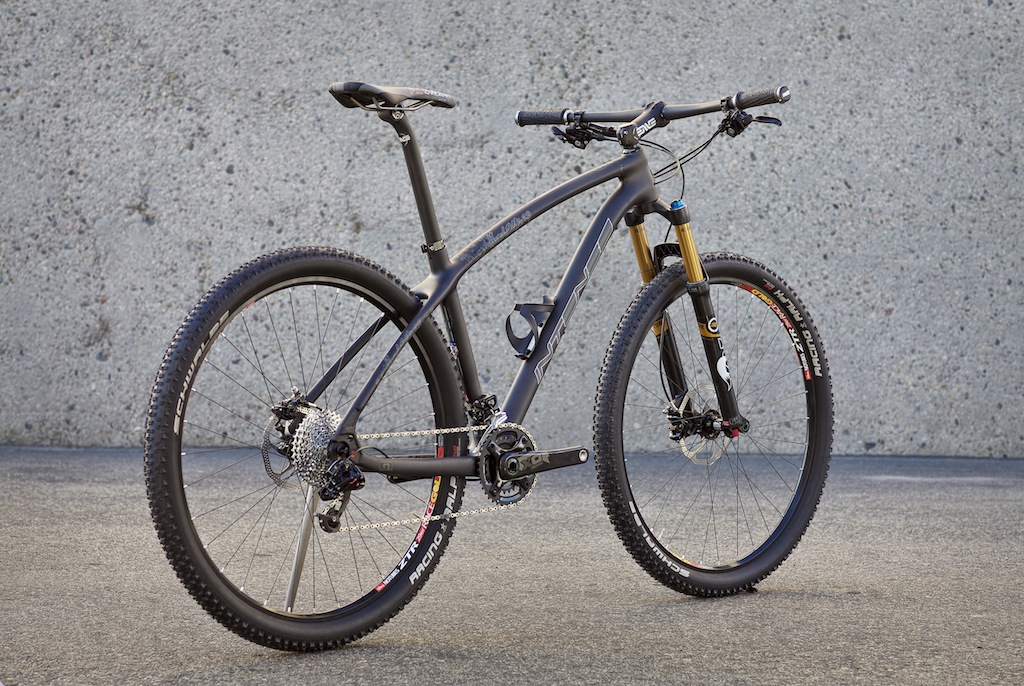

Ja, hovedproblemet ligger nok i at det ikke er en Intense. ICON_WINK
Vet ikke hvorfor den har blitt romslig, men var den litt romslig fra starten av, kan det fort bli verre, enten om det er karbon eller alu.
Jeg bruker Loctite 2701 til det meste. Det er egentlig et sterkt gjengelim, men den har gjort jobben som styrelagerlim, krank-spline-lim, rammelagerlim (bl.a. GogBozens gamle Specialized) etc.
Evt kan du jo komme og hente deg denne. ICON_SMILE

Sitat: Ole
Knegg
Tror meg, den har jeg sett på mer enn én gang...
Takk for info.
