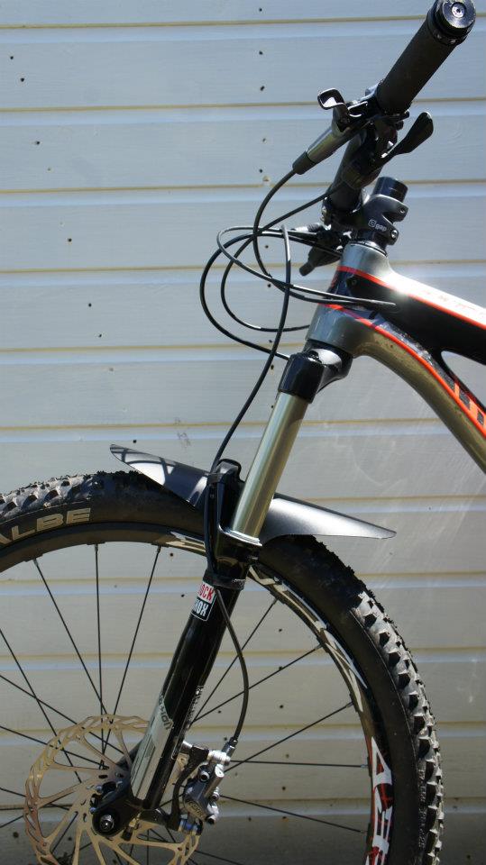

Bender Fenderen kommer i ny versjon om ca 2 uker. Den blir litt lengre. Det kommer også en Bender Fender XL. Den kan også brukes som bakskjerm på fulldempere. Sånn ser Bender Fender XL ut.
stor bender fender.jpg (68.44 KB, 851 nedlastinger)
