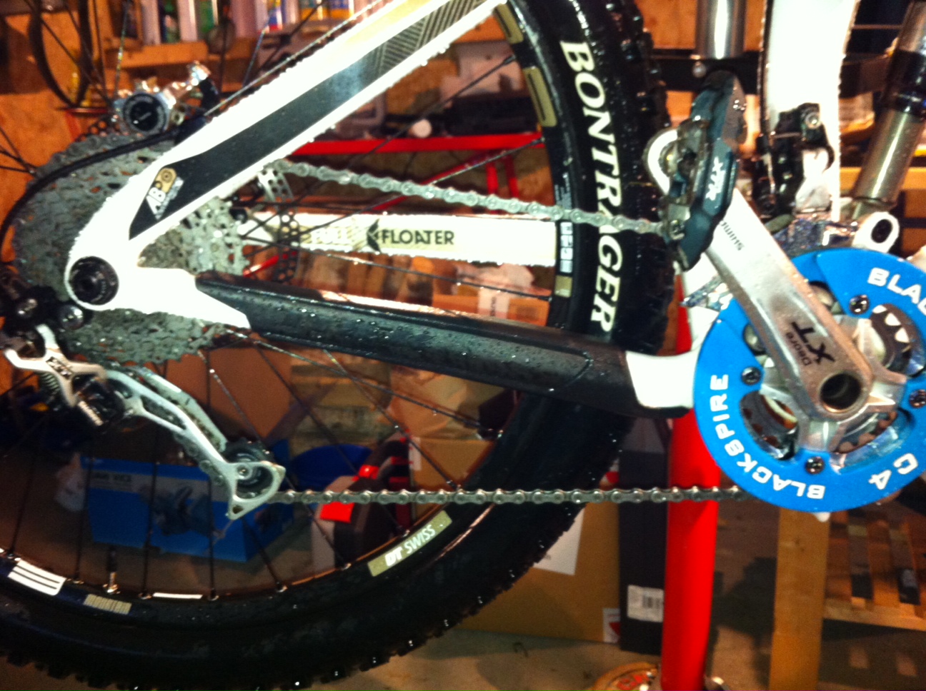

Har skiftet fra 3x til et 2x oppsett med 26/38 og har i den forbindelse kortet ned på kjedet til anbefalt lengde, hvilket jeg mener er beskrevet som kjede rundt største klinge foran og bak + 2 linker (dette vil si 2 ledd/2 pinner, korrekt?). Lurer på om jeg tøyer strikken litt langt (synes det hele ser litt funky ut). Se vedlagte bilde med kjede på største klinge foran og bak. Ser dette greit ut, eller bør jeg skjøte med 2 linker?
Det virker greit når jeg sykler med unntak av at det subber litt i veksleren foran når bakdemperen fjærer under tråkk på dette giret.

Ser bra ut. Hvis du kjører minste-minste nå og kjedet mellom trinsehjulene er parallelt med nederste kjede eller strammere, er det perfekt
