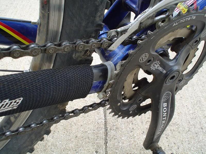

Du er inne på det selv, GFX; Finish Line Wet + tre strips på kjedestaget.
Stripsene forhindrer at kjedet løftes helt opp dersom chainsuck oppstår.

Stripsene forhindrer at kjedet løftes helt opp dersom chainsuck oppstår. Muligheter for ett bilde av dette? Eller nærmere forklaring?

I gamle dager hadde Ringlé en såkalt "anti chainsuck thing"  Ellers er det større sjanse for slikt jo mer slitt drivverket er (klinger og kjede)
