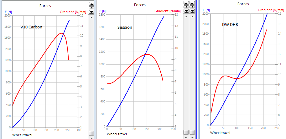

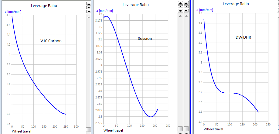

jeg er litt usikker på om dhr'n har et oppheng, som vil dra nytte av en mer progressiv fjærrate. den har jo et rimelig progressivt oppheng i seg selv. tror kansje det jeg holder meg til ccdb.

Ok, nå har jeg tenkt litt  En luftdemper blir mer progressiv mot slutten av vandringen enn en fjærdemper. DHR DW har en leverage ratio som er flat på midten og dropper av på slutten av vandringen. Det vil si at den er progressiv på slutten. Fra hva jeg skjønner vil ikke en luftdemper passe da. Den vil blåse gjennom dempingen på midten og ikke oppnå full vandring på slutten. Fra hva jeg skjønner har Session og Carbon V10, to rammer man ofte ser med luftdemper, en leverage ratio som stiger eller er flat på slutten av vandringen. Det vil si de er progressive til 80-90% av vandringen og etter det trenges det mindre kraft for å komprimere demperen. Det er der en luftdemper ramper opp så da kan de passe ganske bra til en luftdemper. Se grafer med leverage ratio og Gradient grafer der man ser hvor mange Newton man trenger per mm kompresjon. Dvs hvor mye kraft som trenges
