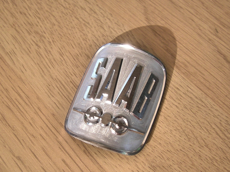

Søsteren min og jeg skal gi en sykkel i 60-årsgave til faren min, som har vært SAAB-fan i sikkert 30 år. Det blir en komfortracer med flatt styre basert på en Surly Pacer. Jeg tenkte at det sikkert hadde vært kult for han med en SAAB-sykkel, så da fant jeg bilder av et gammelt SAAB-emblem fra 60-tallet eller der omkring, og freste ut et aluminiumsemblem som jeg så bøyde til. Det passer ganske bra på styrerøret nå. Nå skal det lakkeres mørkeblått, og pusses slik at aluminiumen komer frem igjen. Håper det går greit å fjerne Surly-merket fra ramma. ICON_SMILE Jeg tror jeg må finne noen SAAB-dekaler til ramma også.
Emblemet er 44 mm høyt.

Emblemet ser forøvrig dritkult ut - hvor fikk du frest dette?
Re: Bygger sykkel til faren min, som er SAAB-fan. [Re: thamg] #1431060 24/06/2012 17:42
Innlegg: 4,804
Tor Arne Offline OP
Innlegg: 4,804
Jeg lagde meg en CNC-fres i 2007, som har gjort stor nytte for seg siden. Den har produsert en del sykkeldeler. Klinger, aluminiumskassett, spacere, felgstøpeformer, og noen småting.
Jeg har lakket det marineblått nå, og skal pusse bort lakken fra toppene i morra.

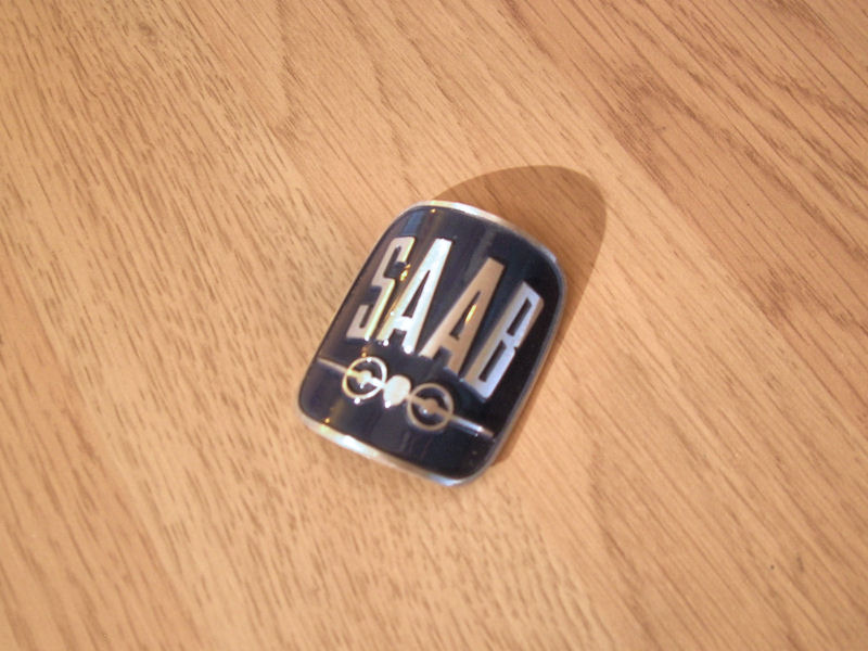

Jeg klarte selvfølgelig ikke vente til i morra, så jeg varmeherda den og pussa den ned. Det ble bedre enn forventet. JEg tror faktisk det vil bli finest dersom jeg lar resten av ramma være fri for merking, og kanskje skriver SAAB vertikalt nedover hvert setestag med små bokstaver. Fikk lyst til å lage en nøkkelknippe til sykkelen også nå.

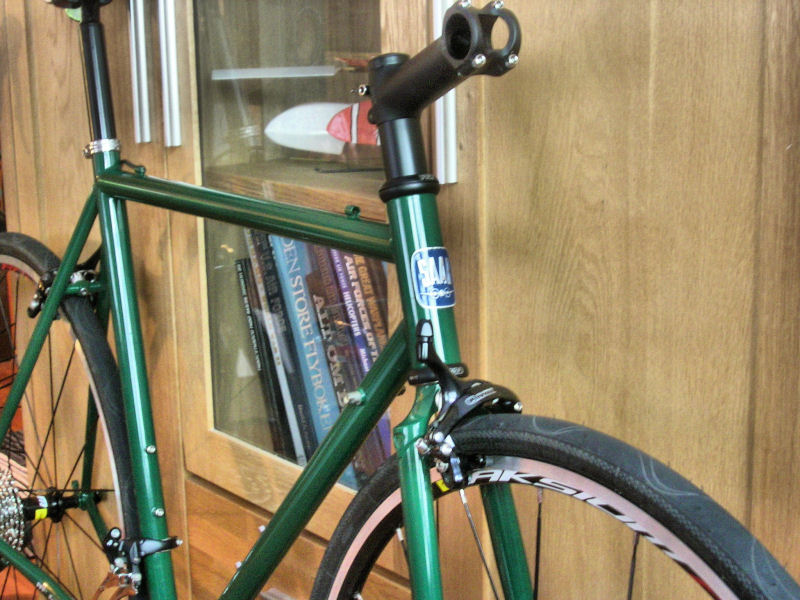

Jeg har ramme, hjul (Aksium 2012), dekk, kassett og stem, og venter på masse bestilte komponenter før jeg kan sette den helt sammen. Jeg tar et bilde av styrerøret når jeg har limt emblemet fast.
Resultatet blir vel mørkegrønn stealth med litt lær og et rødt lys bak, litt UR-SAAB-inspirert, kanskje. Han sykler ikke så mye, mest til jobben på asfalterte gang- og sykkelveier, men trenger noe skikkelig. Den gamle sykkelen var en for stor billigterrengsykkel fra OBS som ble stjålet i fjor høst.

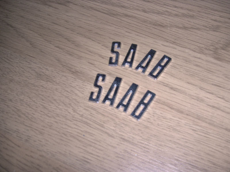

Noen 20 mm høye, 1 mm tykke bokstaver. Jeg får se hva jeg får til med de. De må bøyes om jeg skal feste de til setestagene.

Limt med svart Tec 7. Jeg venter med å prøvemontere bokstavene på setestagene til jeg har fått komplettert sykkelen.

Kult prosjekt og nydelig håndverk! Har en Crosscheck uten Saab-logo som også hadde kledd en sånn lang headset spacer framfor mange 5mm. Hvor fikk du tak i den og finnes den i sølv?
Re: Bygger sykkel til faren min, som er SAAB-fan. [Re: Tor Arne] #1435687 30/06/2012 18:58
Innlegg: 4,804
Tor Arne Offline OP
Innlegg: 4,804
Det er British Racing Green ja.
Spaceren har jeg dreid selv. Den er litt tynnere enn vanlige spacere også, så den ikke skal stikke ut med større diameter enn basen til stemmet. Hvor lang trenger du? Jeg kan se om jeg har litt igjen.
Sykkelen begynner å ta form. Jeg har montert alle håndtak, gir og kabler, og holder på å tilpasse skjermene. Jeg mangler kranken, skinnholkene og Brooks-salen før jeg kan teste den. Jeg regner med at alt ankommer i løpet av en uke. Bakgiret er et gråblått Tiagra-gir, og jeg skulle virkelig ønske det var sort, for det bryter litt med utseendet til sykkelen. Mulig jeg tar det av igjen og lakkerer det.
Den ser veldig ut som en klassisk herresykkel.

105 kommer i svart, hvis du vil slippe å lakkere et bakgir med alle smådeler og ledd som krongler det til.
Re: Bygger sykkel til faren min, som er SAAB-fan. [Re: Tor Arne] #1435805 30/06/2012 22:32
Innlegg: 4,804
Tor Arne Offline OP
Innlegg: 4,804
Ja, jeg bestilte ett i sted. ICON_SMILE
Det ble liten klaring mellom skjermer og dekk med 32 mm Conti Sport Contact. Det går, men jeg er usikker på hvor sikkert det er. Jeg kjøpte et sett med 28 mm også. Jeg har en kollega som har lyst på fetere racerdekk på CX-en sin, så jeg blir alltids kvitt det settet som er til overs.
Når jeg får de siste delene skal jeg sykle en tur og ta bilder.
