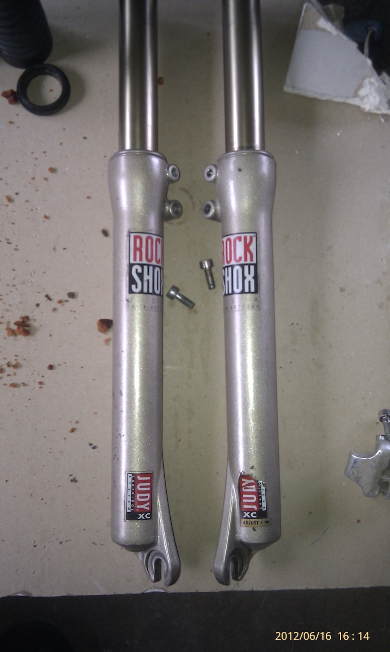

Champagne-farget kan man vel kalle den. Jeg kan jo legge ved et bilde av den. Og et bilde av hele sykkelen.

Champagne-farget kan man vel kalle den.  Den ser jo ganske fin ut? Om du ikke skal bruke den vil jeg gjerne overta den, send pm og foreslå en pris i så fall!
