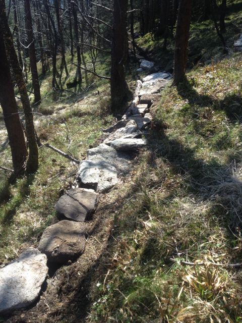

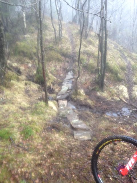

Personlig er jeg ikke imponert over byfjellsstandarden,
, drenerer dårlig og fanger opp løsmasser og tettes til:
Holder mer en knapp på reruting av stien til en mer bærekraftig trase (følge forhøyninger i terrenget, kun travers av bløte områder ikke nedover, halv-regelen, hyppig retningsskiftregelen), rensking av sva ned til hardt underlag, og steinsetting.
Betydelig mer ressurskrevende og krever omstendelig komm søknad (evt tilgivelse), men varer betydelig lenger, for at det skal vare bør hver 3. stein stå på høykant. Hva har man pappaperm til...

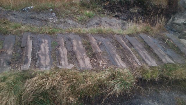

En liten rapport fra gårsdagens kloppeprosjekt i Drammen: her
Dette var vårt første forsøk på klopping. Siden underlaget var myk myr satset vi på maksimal bæreevne, dvs at vi overdrev kanskje noe med lengden på tverrliggerne. Materialene var stort sett 72x198mm impregnert, og jeg synes det er en bra dimensjon for å få det stivt nok både i lengden og på tvers. 48x198 er sikker også greit, men det bør ikke være smalere om man kun bruker to parallelle planker.
Vi hadde ikke lange nok skruer, så vi måtte skru inn på skrått fra sidene. Det kan hende at dette gir noe mer rom for bevegelse på plankene uten å ødelegge dem, eller eventuelt at vi må kjøpe lenger skruer (6 x 140mm) til høsten for å skru dem gjennomgående på vanlig måte. Vi får se. Venter på å skråskjære endene, og har lagt flate steiner der foreløpig. Dette var skikkelig gøy!
Godt fornøyd med resultatet - håper NOTS kan ta initativet til å samle erfaringene vi gjør med klopping og brobygging i en manual (som kan skrives ut ved behov).

Prøvesykla i går, dere hadde forlatt åstedet når jeg kom dit ICON_SMILE
Så bra ut, blir spennende å se hvordan det holder når det blir mer vann i myra og etter en vinter.
Flate steiner på endene funka greit og bredden var akkurat passe.

Jeg har bygget en god del klopper i Østmarka de siste årene (til Terrengsykkelrittet m.m.), og har etter hvert høstet en del erfaringer som det kan være verdt å spre her på forumet:
1. Motorsag er nærmest et must. Håndsaging tar sykt mye tid og krefter.
2. Langsgående klopper (altså bord i lengderetningen) vil over tid bli dårlige og ustabile - selv DNT og kommunen har innsett det nå. Dessuten drenerer de for dårlig, og vil fort bli ødelagte.
3. Tverrgående bordkledning er løsningen, men først og fremst gjelder det å lage et solid fundament. En avtale med grunneier (ofte Skogsetaten i kommunen) vil normalt gi deg lov til å felle noen trær i nærheten til formålet.
4. Jeg har god erfaring med å finne to-tre omtrent like tykke og rette trestammer som felles og kvistes, for deretter å legge dem i lengderetning. Bruk motorsagen til å jevne ut overflaten. Under disse "dragerne" legger du tykke stokker som fundament på tvers, og kanskje også noen på langs under disse igjen. Alt må SKRUS fast, med lange (minst 100mm) rustfrie terrasseskruer.
5. Når fundamentet er solid og stødig, så er det bare å kappe opp en haug med bord til kledningen på toppen. Her har jeg funnet ut at 20 x 148 (eller helst 28 x 120 mm) impregnerte brod er supert til formålet, og lettere å bære inn i marka. 50 cm er perfekt bredde på en klopp. Bruk ett eller to bord til avstand (28-38 mm) mellom bordene før du skrur dem fast med minst 2 skruer i hver underdrager. Disse skruene bør være minst 55 mm, helst 70-75mm.
Man kan også kappe opp bordene før man stikker inn i marka og bære dem i/på en sekk.
NOTS: Dere bør virkelig gå bort fra å anbefale langsgående klopper.
Redigert av Heliboy; 25/06/2014 14:03.

Jeg er ikke uenig i at langsgående er en dårligere løsning enn tverrgående for mange formål. Men det er noe nyansert her også. Flere skruer i relativt tynt topplag gir mange svake punkt, og med mye fuktighet og mye bruk så løsner også dette. Det viktigste, uansett materialvalg/metodikk er å gjøre underlaget/fundamentet best mulig, og unngå eksponering for vann så mye som råd er. Sånn sett er dragere med tverrliggende bord bra, men ikke alle Markabrukere syns dette blir så pent. Om det er noe vi skal ta til oss er selvfølgelig noe annet, men her bestemmer grunneier...
Men for å rette litt pekefinger, så er viljen til å delta på dugnad så laber her på bjerget at jeg har null problemer med å forsvare at man velger de strategiene som gir mest klopp/gangbane pr time innsats. Da er bæring av 2-3 plank på ryggen i slengen svært effektivt for å få gjort mye på kort tid.
Re: Hvordan bygge klopper? [Re: MTV] #1812721 26/06/2014 06:53
