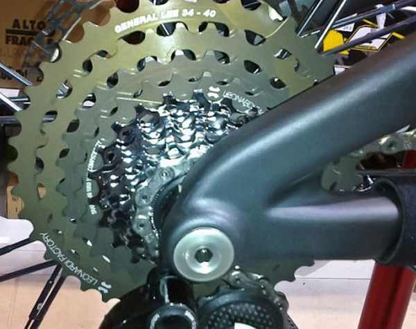

Her er en luring som lager 11-40 av en vanlig tidelt kassett. Ikke veier det grusomt mye heller, og for de store tannhjula bak bør det kanskje holde med aluminium?
Selges for eksempel på eBay.
Men jeg har ikke helt forstått om en kan kjøre med XX1-klinge foran uten kjedefører dersom en har vanlig gir bak? For eksempel X.0 eller XX? Vil det funke eller må en ha kjedefører med vanlig bakgir?
sv

1200+mva+kassett.
Da kan du faktisk like gjerne kjøpe en XX1 kassett.
Men bra at noen prøver seg.
Redigert av Buoyen; 15/03/2013 13:40.

The sky is the limit. Ikke bare pris, men også de latterlig store tannhjula. Hvorfor ikke sette på et 50-tenners drev med en gang?
Skikkelig menn bruker store klinger på kranken, ikke på kransen. ICON_SMILE
Trodde forøvrig aldri low-end løsninger som dette skulle komme inn på highend. Her Shimano HG30. Noen som ser likheten? ICON_SMILE

Mja, dette er vel å strekke det litt. Hvis en har en sykkel satt opp med tidelt og ønsker en brukbar løsning for 1x10 så blir jo veien fram litt kortere enn full XX1-oppgradering. Får vel ikke XX1 kassett, nytt hjul (eventuelt nytt boss), XX1 bakgir, kjede og XX1 skifter for samme prisen?
Her kan du ta den kassetten du eventuelt har, bytte de fire største tannhjula og sette det rett på det tidelte systemet du har, og så kjøre f.eks 38t foran og 11-40 bak. Det er ikke det dummeste jeg har hørt for eksempel til en fulldempa 29er. Det blir litt større forskjell på de fem letteste girene enn på XX1, men ikke så veldig mye. Største sprang mellom to gir på en XX1 eller XX kassett er 17%, her blir største sprang 19%. Skjønner ikke at denne forskjellen er så stor at det ene blir genialt og det andre meningsløst.
sv
