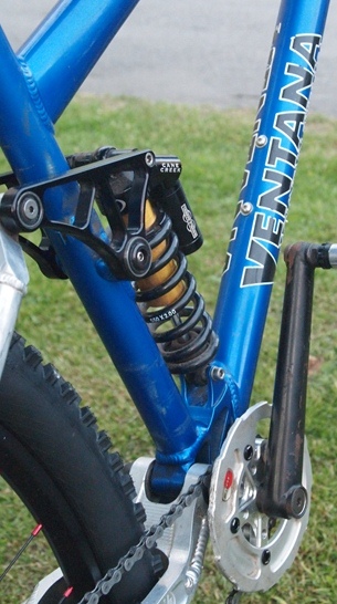

Endelig fått satt sammen en sykkel! Trenger litt justering på kabler og slanger, så er litt arbeid igjen...
Utrolig fornøyd foreløpig ICON_SMILE Virker som den passer bra, selv om styre og stem jeg har lånt foreløpig kanskje er litt høyt. Skal prøve meg fram og se hva som passer. Har ikke fått prøvd den skikkelig enda, fikk litt problemer med fordekk/framhjul. Når jeg svinger og bremser samtidig går dekket inn i demperen. Er litt klaring når den står stille:
Er det noe som skal strammes eller justeres annerledes? Glemte å ta bilde av klaringen på andre siden, men det er ikke veldig mye mer der. Dekket er et Hans Dampf 2,35, ca 20 psi.

Stem kan du enkelt heve med et par av skivene du har der og så snu stemmet :-)
Da får du en helt annen geometri der fremme.

Jeg vil, uten tvil, si at det dekket er for bredt for den gaffelen.
RS har ikke de største broene på sine gafler, fox er betydelig bedre der.
Smalere dekk eller bytt gaffel er medisinen her, dessverre ICON_SMILE

Det var ganske tight klaring i gaffelen ja..
Begge "stramminger" på Maxle'n er strammet godt nok?

Har strammet begge godt, ja, tror det er bra. Går bare bortpå i skarpe svinger, men det er jo ikke noe særlig det heller. Hjulet bør være stivt nok, er jo Flow-felg bygget til meg. Googlet litt, og virket som flere synes det er liten klaring, selv om gaffelen skal klare dekk opp til 2.4. Det er litt mindre klaring på bremsesiden (5 mm vs. 8 mm).
Ny gaffel er litt utenfor budsjett... Mulig å skjære ned knotter på den ene siden? Andre forslag?
Hvis det er tilsvarende forskjell på sideveis klaring mellom selve felgen og gaffelkronen ville jeg tatt en prat med hjulbyggeren..

Kjør mindre gummi, etter 3mnd på 29er er så store dekk rimelig overkill... i hvertfall hvis de sliter på gaffelen, det er noe man bør ta konsekvensen av og kjøpe noe smalere ;-)

Problemet er utvalget i litt kraftige klissedekk.
Stout er smalere enn HD, men det lages dessverre ikke lenger...

Da ble det Ardent 2.25, orket ikke å stresse med dekk som sitter for trangt! Passer bedre:
Kom meg ikke ut før sent, så ble bare 20 min før det ble for mørkt - men det var helt fantastisk! Første gang jeg sykler på fulldemper som er stor nok. Dere andre vet det jo, men jeg føler jeg har bedre kontroll, det går lett over steiner og røtter, jeg kan trykke til mer i svingene og sykkelen får mindre juling ICON_SMILE
Jeg sitter bra, ramma er riktig størrelse. Mulig jeg vil ha styre lavere og lengre bak, men jeg skal prøve meg litt fram. Bakdemperen tar bra i mot slag og landinger, fungerer fint når jeg tråkker, men tror den skal strammes opp litt allikevel. Ardent 2.25 er greit foran, spent på om jeg kommer til å savne Hans Dampf...
Synes midten av sykkelen er ganske tøff:

Har blitt mye bra turer på denne i sommer ICON_SMILE Satt på en RaceFace Turbine krank med et 32T drev og MRP Mini G2 SL kjedefører sammen med en 11-32T kassett som jeg hadde liggende da jeg bygget. Har fungert knall, men fikk en liten overraskelse i kveld da jeg skulle bytte til ny 12-36T kassett:
Ikke særlig pent etter bare en sommer med sykling...
Kjent problem, tydeligvis (skjønte jeg etter litt googling), må bruke alukassett på dette bosset eller bytte til stålboss. Litt usikker på om dette bosset er tapt nå, eller om det bare er å bytte til alukassett?
Hvis jeg får problemer senere uansett setter jeg bare på Deore-kassett og fortsetter så lenge det går, vektforskjellen mellom XT og Deore er tross alt bare 0,7 promille av min egen vekt.
Redigert av svk; 08/08/2012 22:20.
