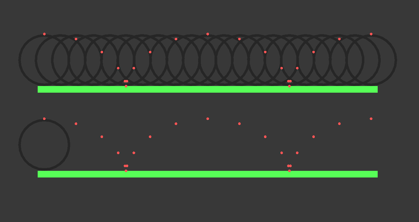

Når man akselererer så akselererer man hele sykkelen pluss kroppvekt med hvert tråkk, så jeg er ikke overbevist om at hjulvekten har mer å si der heller.
200 g vektforskjel mellom to hjulsett utgjør bare 0,27% av totalvekten for totalet når fører og sykkel til sammen veier 75 kg. 0,27% er 0,27% uansett. Selv om det hadde vært riktig at hjulvekt hadde dobbelt så mye å si som annen vekt, hadde det bare vært en ubetydelig del av massen som skal akselereres.
Sammenlign med å gi fart med en fot i bakken på skateboard. Når foten er i bakken og dytter akselererer ikke foten sammen med kropen. Når foten løftes og føres frem for å ta nytt tak så aksererer den raskere. Det går opp i opp. Det samme gjelder et sykkelhjul som ruller.
BTW. Jeg har et hjulsett på 1200 g til salgs. ICON_TONGUE
Jeg lagde et diagram. Rødt er området som må akselereres mer enn sykkel/rytter, grønt er området som akselereres mindre. Gul et sykkel/rytter. Nærmere midten av hjulnavene blir det selvfølgelig gulere og gulere uansett hvor på sirkelen du ser.
akselerasjonsdiagram sykkel.png (55.97 KB, 1367 nedlastinger)

Re: Vekt på hjul [Re: Tor Arne] #1401521 18/05/2012 15:49
Registrert: Oct 2006
Innlegg: 7,868
MortenML Offline
Innlegg: 7,868
Sitat: Tor Arne
Sammenlign med å gi fart med en fot i bakken på skateboard. Når foten er i bakken og dytter akselererer ikke foten. Når foten løftes og føres frem for å ta nytt tak så aksererer den raskere. Det går opp i opp. Det samme gjelder et sykkelhjul som ruller.
Det skal uansett mere krefter til for å akselerere et tungt svinghjul enn et lett, men på den annen side så opprettholder det tunge hjulet farten bedre.
/mitch

Ja, men mer er i dette tilfellet mikroskopisk. Hele sykkelen+rytter akselereres alltid samtidig. Periferihastigheten til utsiden av dekket er alltid den samme som sykkelen beveger seg fremover med. Man spiner ikke opp hjulet til en enormt mye høyere hastighet enn resten av sykkelen.
Hjulet ugjør forsvinnende lite, og gevinsten per krone er liten. Har man valget mellom et hjulsett til 6000 kr som veier 1200 g, og et aerohjulsett som veier 1800 g, mener jeg at å kjøpe hjulsettet som reduserer luftmotstanden med 5-10 W i 40 km/t gir veldig mye mer for pengene enn et som veier 600 g mindre. Har du 15 km/t motvind i en bakke hvor du holder 15 km/t hjelper den reduserte luftmotstanden til hjulsettet sannsynligvis mer enn vektforskjellen.

Re: Vekt på hjul [Re: Tor Arne] #1401608 18/05/2012 18:08
Innlegg: 998
henrikh Offline
Innlegg: 998
Sitat: Tor Arne
Jeg er ganske sikker på at hele hjulet har samme hastighet altså. Skal oversiden av dekkene gå raskere enn undersiden?
Redigert av henrikh; 18/05/2012 18:08.
Re: Vekt på hjul [Re: raysv] #1401612 18/05/2012 18:10
Innlegg: 4,804
Tor Arne Offline
Innlegg: 4,804
Toppen av dekket beveger seg dobbelt så fort fremover som ramma. Bunnen av dekket står i ro i forhold til bakken. Periferihastigheten er samme som ramma, men ikke hastigheten relativt til bakken.
Redigert av Tor Arne; 18/05/2012 18:11.

Et argument mot myten om at roterende vekt har mye mer å si enn annen vekt: Jeg lagde en illustrasjon til som viser hvor mye ett punkt på hjulet akselererer i løpet av to omdreininger mens det ruller mot en flate med konstant hastighet. Hver prikk viser punktet når hjulet er rotert 1/10 runde, altså 36 grader. Avstanden mellom prikkene viser hvor langt det beveger seg ved 1/10 hjulrotasjon. Kort avstand betyr at punktet beveger seg saktere mellom punktene.
Som dere ser så er det svært høy akselerasjon når hjulet runder toppen, og svært lav akselerasjon (null) når hjulet passerer bakkepunktet. Den er ikke konstant. Avstanden mellom to prikker øverste er ca dobbelt så stor som avstanden mellom navpunktene. Nederst er det null avstand. Jeg mener derfor at det nesten utligner hverandre.
Legger vi sammen avstanden mellom prikkene, og sammenligner med rullet avstand, ser vi at prikken har beveget seg 27% lengre på en omdreining enn hjulet har beveget seg. Jeg antar derfor at roterende vekt har nesten 30% større innvirkning enn annen vekt i verste fall, altsæ hvor vektforskjellen befinner seg ytterst på dekket.
90 kg rytter pluss 8 kg sykkel: 200 g forskjell i roterende vekt utgjør da 0,2%*1,3=0,27% økning av belastning sammenlignet med et 200 g tyngre hjulsett med hele vektforskjellen ytterst på dekket.
