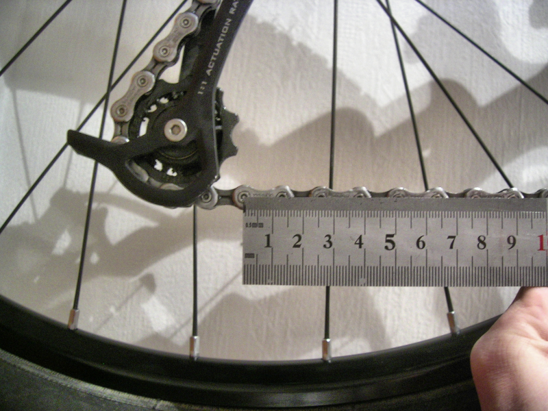

Jeg måler kjedet mitt med en linjal. 12 leddpar (utvendig pluss innvendig ledd) på et nytt kjede skal være 304,8 mm langt når man måler fra pinne i det første til pinnen i det siste leddet. Akseptabel slitasje for å unngå å bytte kassetten bak hver gang du bytter kjede er ca 1,6 mm, altså når du når 306,4 mm bør du bytte kjede. Det er reglene jeg har hørt (bla Sheldon Brown ). Jeg pleier bytte før 306,4 mm fordi kjeder er billige og lett å bytte. Ca. en gang i året på terrengsykkelen som brukes hele året.
Bildene viser hvordan jeg måler. Kjedet må være i spenn. Dette kjedet skal byttes når jeg får nytt.
