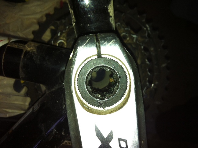

Trenger jeg for å få av denne plastdingsen her? Evt noen lur måte uten spesialverktøy?

"Hva slags", Hva slags verktøy trenger jeg osv. osv. kanskje litt flisespikking, men en eller annen gang må man forsøke å stoppe dette ICON_SMILE
Nuvel, du trenger en liten dingsboms som du får hos din lokale sykkelsjappe for en relativt liten penge.Ikke prøv å skru ut denne før du løsner på unbrakoskruene på selve krankarmen, spør gjerne om hvordan jeg vet dette ...

Du trenger i utgangspunktet en slik, men klarer det gjerne med en tang e.l. om den ikke sitter for hardt

Når jeg tenker meg litt om, så kan det godt hende at du får den ut med litt forsiktig prøving med noe som passer sånn ca. Dette er ikke noe som hverken kan eller skal skrues til utav milde helvetet.

Brenn/smelt/varm opp tuppen av håndtaket på et skujern og dytt den myke plastikken inni "skruen" på kranken. You now made your own tool...
