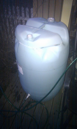

Da jeg ikke har noe utekran der jeg vasker sykler vurderer jeg å lage en løsning med vann fra en tønne.
Tenker å ha en 200L plasttønne med hageslange uttak tilkoblet en høytrykksvasker.
Da mitt budsjett for dette er lite har jeg sett på denne vaskeren fra biltema:
http://www.biltema.no/no/Bilpleie/Vask-og-Rengjoring/Hoytrykksvasker-HPC-70-17071/
Noen som har laget noe lignende?
Hvor mye vanntrykk krever en høytrykksvasker ?

Så lenge du har vann tilgjelgelig, tror jeg ikke du trenger vanntrykk inn på spyleren. Pumpen suger vann. (Men det kan være ulike typer pumper på forskjellig spylere, det vet ikke jeg noe om.)
I hvert fall har jeg jobbet med høytrykkspyler på et sted med veeeldig lavt vanntrykk og lite vann tilgjengelig, bare så vidt det rant. Løsningen var å la det renne en god stund først og samle opp vann i et stort fat, og suge vann fra dette med spyleren.
så det korte svaret er - ja, det tror jeg vil funke.

Det fungerte knall!
Og høytrykksvaskeren fra biltema til 399.- fungere jo overaskende bra. Bare håper den holder.
