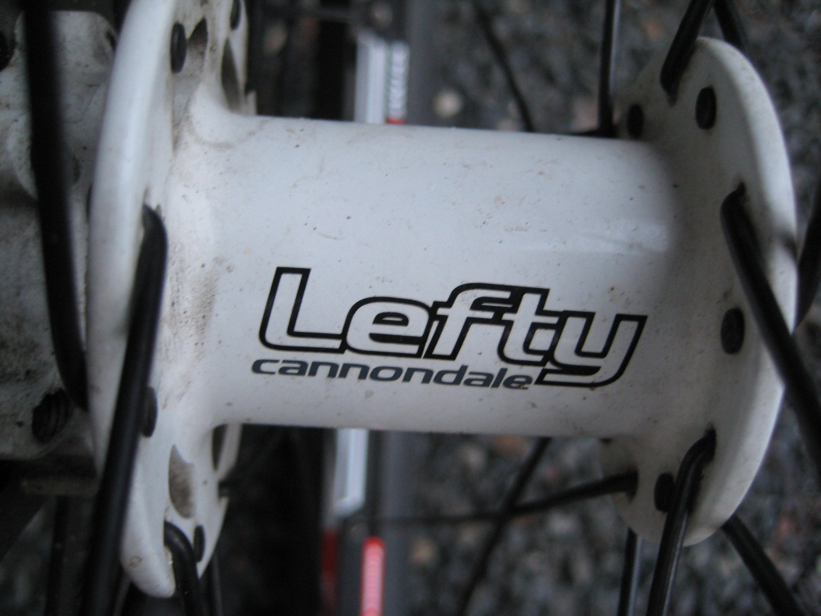

Hei! Sender denne til leftyfolket der ute. Framhjulet på min Cannondale Taurine har begynt å slarke. Noen som vet hva slags lager som sitter inni der og om det er en smal sak å bytte selv?

Er visst et stort og et lite lager inni der. Men er det bare å skru opp unbrakoen på sida der og pirke ut lagrene eller hva? Noen som vet?

Du må vel ha en spesial nøkkel for å få av deksel over lager.
Byttet mitt på Sykedelisk i Oslo i høst og det kostet ikke mange kronene. Kunne ha fått morntert keramisk også med da ble prisen en helt annen...

Prata med Sykkeldelisk og fikk kode på lagrene. 6902 og 6805.Disse er nå bestilt så da får vi se om jeg klarer å bytte de etterhvert.

Så da var det gjort. Klarte det greit selv med litt hjelp fra Cannondales eminente tekniske sider. Trengte ikke noe spesialverktøy. Sparte noen kroner og lærte noe nytt.
