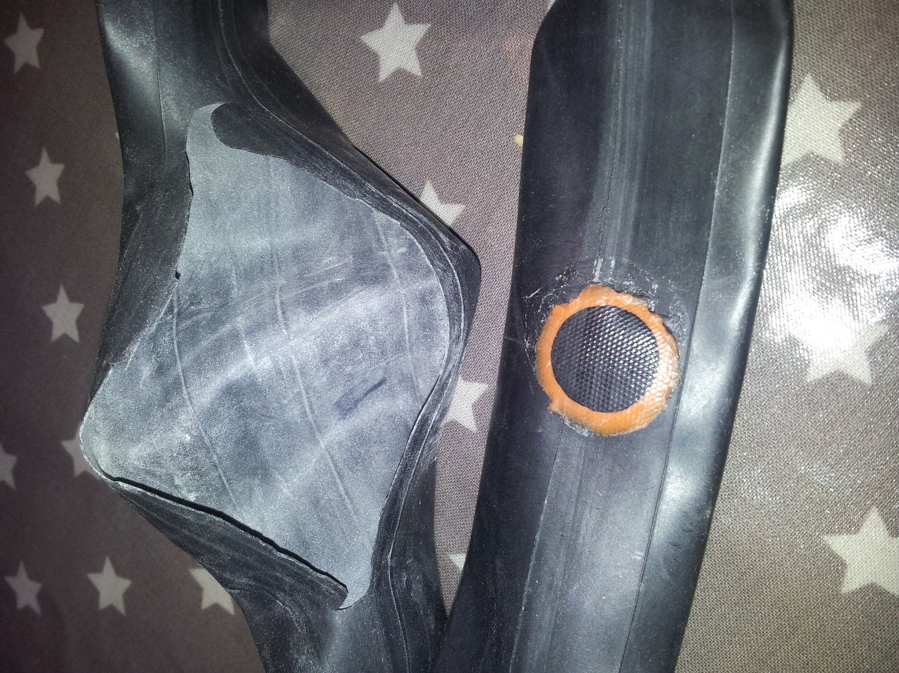

Skulle egentlig tatt noen jobbtelefoner nå, men siden jeg fortsatt har nedsatt hørsel etter dekkeksplosjon i kjelleren kan jeg like godt drodle litt på nettet
For alle som har sagt/trodd at vanlige lappesaker ikke duger på latexslanger...
Dekket "poppet" fælt under pumping så jeg gav det noen ekstrapump for å være sikker på at det var i vegg overalt.
Lappen holdt ihvertfall bortimot 50 PSI hvilket er mer enn hva som kan sies om slangen :-)
For alle som har sagt/trodd at latexslanger er noe puslete leamikk som ikke bør tas i med ildtang engang; mulig dere er inne på noe ;-)

Det der er vel butyl-slanger.

Det tok litt tid å sjekke det, men det har du f..n meg rett i :-)
Har blitt fortalt at supersonicslangene til Conti var av latex, men det var feil.
Glemt alt etter "Skulle egentlig tatt...", det eneste man kan lære av historien er da at man ikke skal tro alt man hører og at eget motto må følges mer slavisk

En slange popper ikke slik så lenge dekker holder alt på plass, så her er det faktisk dekket som har sviktet. Enten har kanttråden strukket seg, eller så har slangen ligget i klem mellom dekk og felg og løftet dekket av.
Dekket hoppet av felgen da det smalt, ikke sant?

Sitat: Ole
Det er alldeles korrekt.
Holder en knapp på slange i klem (selv om jeg synes jeg var nøye på kontrollen før pumping ble iverksatt) ettersom det gikk problemfritt da jeg prøvde gang nr. 2

Lapping fungerer forøvrig fint på lateksslanger. Men man kan med fordel bruke en bit av en annen lateksslange istedet for en lapp som på bildet på toppen. Det er en fordel at lappen er like elastisk som slangen.
