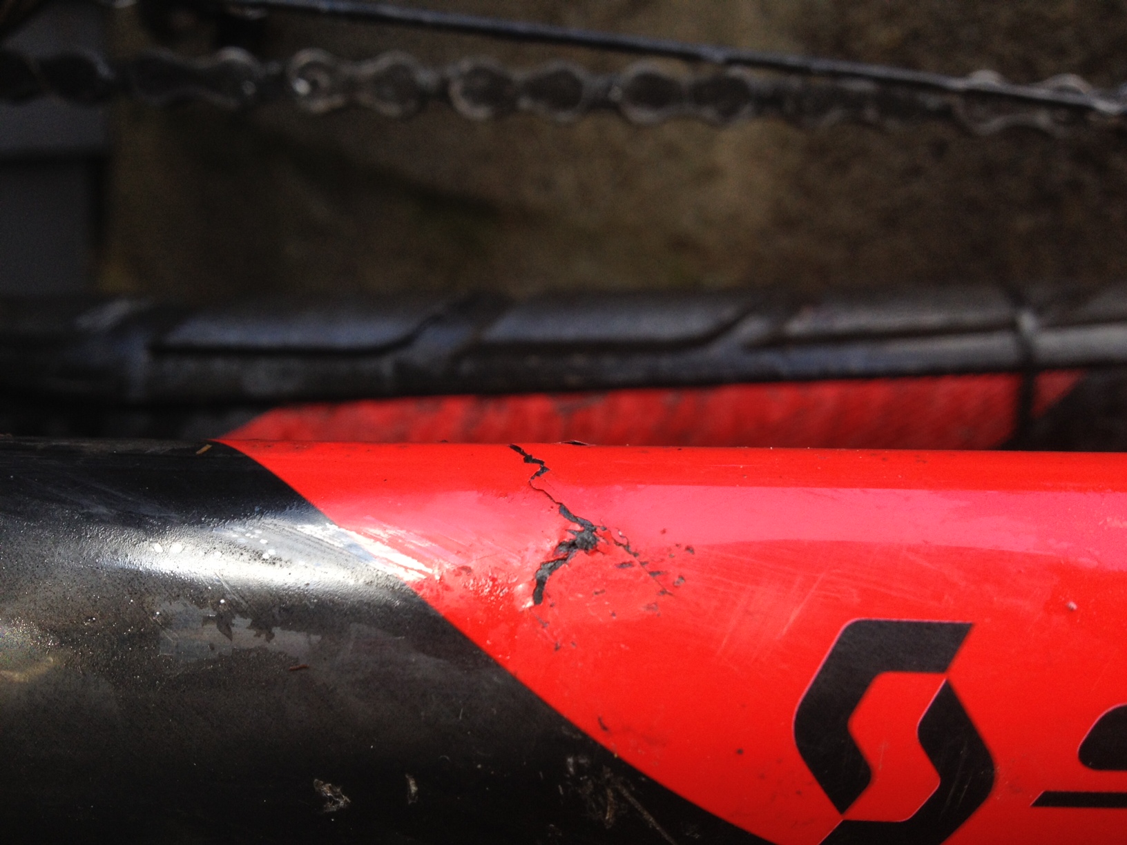

Har min første sesong på karbon sykkel. Kjører en Scott Scale 29 Expert. I dag var jeg en tur i skogen og fikk ubalanse i sakte fart, klarte ikke trå ut av pedalen på venstre side, trykket dermed sykkelen ned på en stein. Kjedestaget på venstre side fikk seg en smell. Det er synlige riper i lakke, et feste til bremseslangen er løst (regner med at det kun var limet). Det verste er noe som ser ut som et brudd. Se vedlagt bilde.
Jeg har kjent på sykkelen, det føles ikke som om noe gir etter. Jeg syklet videre i skogen og den kjentes helt noral ut, ditto på landeveien på vei hjem, dog i rolig tempo.
Så fullstendig brudd er det selvsagt ikke, men er dette en tikkende bombe som kan knekke av når som helst?
Trenge hjelp er for dette kan jeg lite om. Alu rammene mine er fulle av bunkler, men funker like godt.

Er det mykt når du klemmer på skaden? Tror uansett jeg hadde fått sjekket det litt mer nøye, synes dette kan se litt stygt ut på bilde.

Nei, det er ikke mykt, men når jeg knakker med nøkkelen rett oppå så er lyden litt annerledes. Får ta en tur på Trones sykkel på mandag.

Uansett så lar det seg reparere. Vil sannsynligvis ikke koste en arm heller...

Ta en nål. Stikk den der skaden ser værst ut. Da vil man i noen tilfeller dytte nålen inn i ramma, noe som da sier deg at den er knekt.

Ok, da har jeg vært ute med nåla. Klarer ikke stikke inn noe sted. Jeg merker at akkurat i skadestedet er det litt mykere enn rundt (kjenner dette kun med nålespissen, ikke med hånda).
Vil selvsagt uansett stikke innom butikken mandag, men tror ekspertisen nå at dette er en ubetydelig skade, slik som en liten bulk i en aluramme?

Nei. Det finnes ikke små skader. Ramma må byttes eller fikses. Siden du grunn med den er det stor mulighet for at forhandler ikke er grei med deg. Da får du sjekke hos Jæger. Kom gjerne med oppfølging.

Har en bros som er lappa ,har kjørt 20 ritt ,og 2 gange geilo 24 t ,den funke som fy ,,lapp i vei de har duk på biltema ,,,

Har vært innom butikken, Trones Sykkel. Scott har ikke en ramme replacement policy. Ny ramme må evt kjøpes til full pris.
Men skaden ble vurdert til å være overfladisk, så nå har jeg vært innom biltema og kjøpt epoxy. Dette har jeg aldri gjort før: men planen er å pusse forsiktig vekk løs lakk og fylle i med epoxy lim for å forsegle skaden.

En vekttynet sykkelramme er ikke konstruert for direkte kontakt med stein uansett om det er karbon eller alu.
Jeg ville snakket med Jaeger om reparasjonen, men skjønner at det er litt kjipt å sende ramma landet rundt. Mulig du kan få noen tips for selvreparasjon.

Alle lette carbon rammer ryker av og til. Slik er det med alle merker. Ofte har det mer å si hvilken butikk du bruker enn hvilket merke. Ofte er det butikken selv som hjelper til. Ryker ramme pga fall så er det sjeldent man får ny av selve merke. Derimot hadde jeg drevet sykkelbutikk så hadde jeg gitt kunden ny ramme til samme pris som jeg hadde kjøpt den inn for slik at man beholder kunden.

En annen ting er å kjøpe sykkel etter bruk. De letteste delene er racing utstyr og tåler mindre. Feks de letteste gaflene trenger mer vedlikehold og tåler mindre. Slik er det bare. Det er lett men tåler mindre. Man kan selvsagt bruke det letteste utstyret til heftig sykling men da vil det tåle mindre enn feks en tyngre stisykkel.

Dessverre er ikke XC-sykler bygget for å tåle juling, men for å kunne sykles fortest mulig i terrenget. En av måtene dette gjøres på, er å bygge dem så lette som mulig, og da tåler de mindre. Sånn er det bare. Jo lettere sykkel du ønsker deg, jo mindre mishandling vil den tåle.
Tror ikke dette er noe spesielt for Scott. Ring importøren og spør hvordan de forholder seg til dette. Du som sluttbruker kan velge selv om du vil forholde deg til importør eller utsalgssted.
