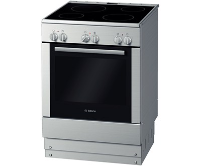

Ærede forum. Vi flyttet inn i nytt hus i går og fyrte opp vår Bosch komfyr (frittstående modell, en av de bedre fra Bosch i rustfritt stål) for første gang. Ny komfyr, levert på døra dagen før innflytting. På 225°C (pizza til flyttegjengen) var ikke bare ovnsdøren svært varm, men også platetoppen (keramisk), og til og med alle bryterene var ubehagelig varme å ta på.
Skal det være sånn? Har ikke hatt frittstående komfyr på mange år, så jeg husker ikke helt hvor varm de pleier å bli, men dette synes jeg var i overkant varmt.
I den gamle leiligheten hadde vi en innebygget stekeovn fra Bosch, og der kunne jeg ha plantet ansiktet i ovnsdøra om jeg ville. Utsiden var kun lunken.
Tenkte jeg skulle forhøre meg med ekspertisen før jeg sender komfyren i retur.
Hvor nøyaktig verktøy må man ha for å måle overflatetemperatur? Er det nok å holde et digitalt steketermometer inntil ovnsdøra, eller bør jeg ha noe fra Fluke e.l.? Er det i såfall noen i Trondheim som har en egnet temperaturmåler å låne bort?

Jeg har allerede hørt med Bosch, og de sier at dette nok er normalt. Den kan være varm, men ikke sånn at det forårsaker brannskader. Eventuelt, sitat: "ovnen kan bli varm HVIS det er montert litt feil med for lite luft kapasitet slik at kjøleviften i ovnen ikke klarer å utføre jobben 100%".
Komfyren er skjøvet inn i en nisje der man typisk har en komfyr. det er til og med 7-8cm luft fra den ene sideveggen på komfyren og til en flislagt vegg ved siden av. Tror ikke den er montert feil.
Ut ifra min beskrivelse mente Bosch at alt var i orden, men skulle sende en tekniker for å se på produktet om vi mener det er en feil.
Jeg får gi den et forsøk eller to til. Før vi brukte den ble den kjørt i en time på 240° for å kvitte seg med lukten av ny ovn (vi fulgte bruksanvisningen), så dette har jo selvsagt bidratt litt til ekstra varme.

Har selv en spillerny bosch komfyr. Ikke noe skummel utenpåtemp, bortsett fra den gangen døra ikke var helt igjen. Den hang da i barnesikringa, og varmen varmet opp knottene. Sjekk at pakninger er i orden. Hvis alt er ok så tror jeg du har fått feilvare.
Bingo!
Barnesikringen så helt kurant ut, men tydeligvis var det litt av delen fra plastbryteren på innsiden som gjorde at ovnsdøra ikke ble helt lukket. Ikke tett nok, ihvertfall. Skrudde den av og bryterene er bare behagelig temperert å ta på nå, selve ovnsdøra er helt kald.

Problemet er at den keramiske toppen og bryterne blir veldig varme ved bruk av stekeovnen. Dette problemet oppstod under rutinemessig bruk i dag, og uten at komfyren er flyttet på.
Fint hvis det er så enkelt at det er barnesikringen som hindrer lukking av døren, men den er fjernet. Jeg byttet undervarmeelementet i sommer, men kan ikke se at det har noen relevans. Kan også legge til at brødene som var i ovnen ble helt normalt stekt.
Jeg er ikke hjemme så jeg får ikke sett på den, men er det noen som har noen ide om hva som plutselig kan ha skjedd?

Muligens en kjølevifte på ovnen som har stoppet.
