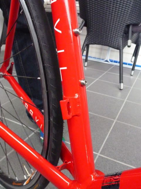

Var en tur hos Bull ski og kajakk i dag og plukket med meg en Marvil Race 1 ramme med karbongaffel, stem og styre for en 500-lapp. Jeg er relativt fersk på sykkel og helt grønnskolling når det kommer til det mekaniske, så jeg fant ut at jeg skulle ta dette som et lære-seg-å-skru prosjekt. Det tar nok sin tid å bli ferdig, men håper på at det blir både moro og lærerikt! ICON_SMILE
Så langt har jeg ikke gjort mer enn å tørke over så den er ren og pen, samt at jeg satt på originalhjula fra den "ordentlige" sykkelen min. Greit å ha et rullende chassis hvertfall!

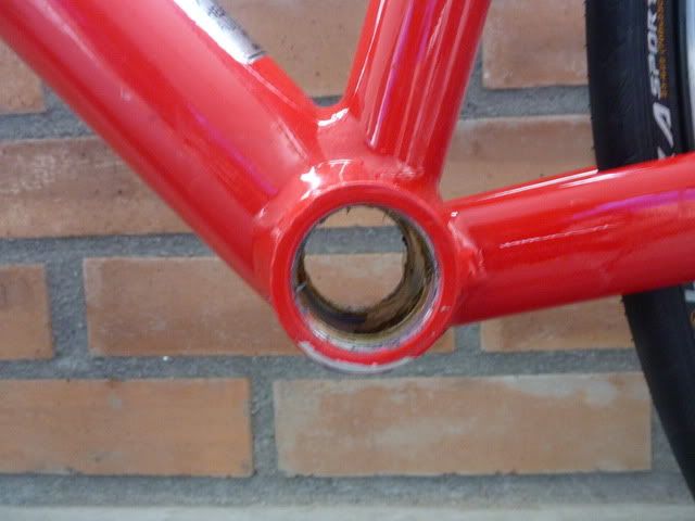

Som sagt er jeg HELT blank, og jeg ber derfor om forumets hjelp med en eneste gang: hva slags type krank/kranklager og framskifter skal jeg ha til denne? Jeg ønsker å få best mulig sluttresultat uten å svi av masse grunker.
Forsåvidt er jeg også helt skrapa for penger, så om noen ønsker å donere deler tas de i mot med stor takknemlighet!

Du skal ha 68 mm kranklager for britiske gjenger (bsa), og du skal ha et braze-on fremgir.

Hva er de forskjellige typene kranklager og hvordan ser man forskjell?
Braze-on er pga den braketten, ikke sant?

Brace-on er den påsveisede braketten ja. Har ikke brace-on gir, men et clamp-on - men det blir du nok ikke avhjulpet med.
Et kranklager koster ca 200,- så det er ikke den verste utgiften.

Går det ann å fjerne braketten for fremgiret og bruke clamp-on?

Da får du en kosmetisk blemme som ikke tar seg særlig godt ut, budsjettbygg eller ei. Ville ikke gjort det, heller sett om noen har noe å bytte, eller slenge ut en hundrings på ebay for et brace on fremgir

Og er dette kranklageret jeg må ha? Hvor får jeg dette billigere? ICON_TONGUE
