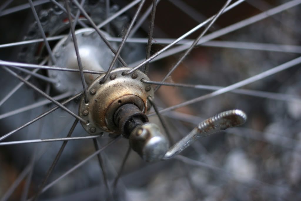

Har et sett Campa Record-nav med Mavic GP4-felger jeg fikk. Sannsynligvis fra 80-tallet. Kunne tenkt meg å sette disse i stand og bruke de på en gammel racer. Da jeg fikk de satt akselen fast, måte ta i litt før det sa "knepp" og den løsna. Nå spinner de greit. Er dette et veldig dårlig tegn, eller kan de bli bra med nye kuler og fett?
Slik ser de ut:

Det er vanskelig å si før du har åpnet lageret. Det høres merkelig ut at du hørte et "knepp", men som sagt: frem konusnøklene og inspiser nærmere.

Jeg får handle meg noen konusnøkler og se..
