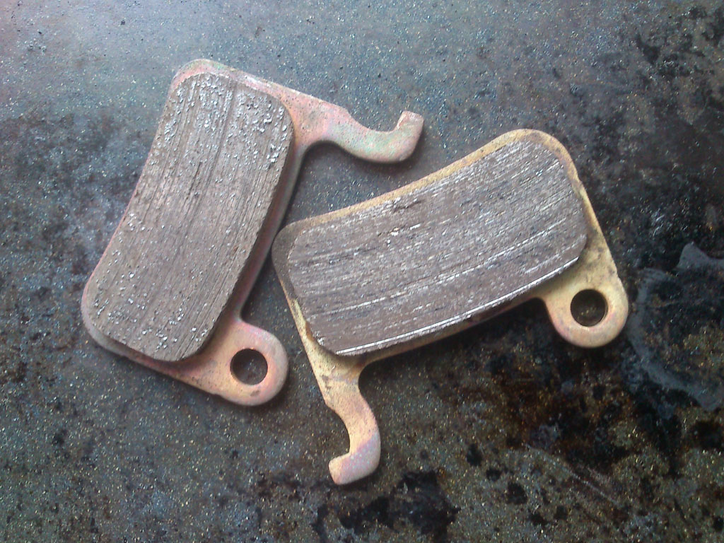

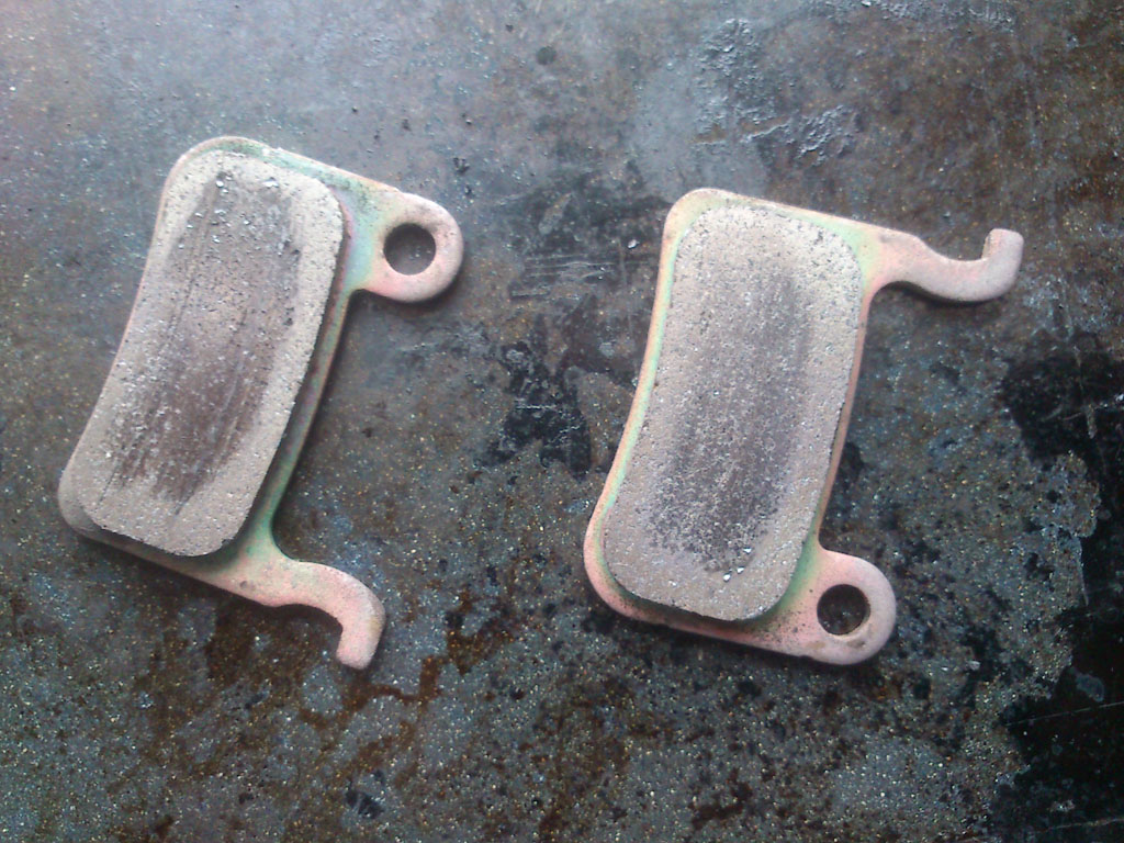

Hei! Har et sett med xt-bremser som tar dårlig foran, bak virker ok. Virker som klossene foran blir glaserte hvis dere ser på bildene(øverste er klossene foran). Byttet klosser og det funket bra et par ukers tid også var det tilbake til samme gamle. Hva er diagnosen her? Kan det være at de ikke blir varme nok da jeg ikke veier mer en 65kg og har 180mm skive foran eller er det "brukerfeil"? ICON_SMILE Har puttet dem i stekeovnen en god stund nå og skal rubbe de opp. Vasker over med isopropanol etterpå så får vi se om det har noen effekt, men de burde vel ikke bli sånn i utgangspunktet....

Rub de og så monterer du dem uten og vaske med noe kanskje denna isopropanol greia legger fra seg noe film?

Jeg vil nevne to mulige årsaker:
1. Du har rester av olje på skiven i front. Dette kan sette seg i klossene, og gi sånne merker som du viser der. Oljen kan komme fra så mye rart, også vaskemidler etc.
2. Du ligger og skrubber på frontbremsen over lange strekker. Slik bremsing er oppskriften på glaserte klosser.
Uansett hvilken fiks du ender opp med, så vil jeg anbefale at du resner skiven godt med isopropanol.

Høres ut som oljesøl,sjekk bremsekaliper

Da har jeg stekt dem i ovnen en god stund. Rubbet dem opp med sandpapir, men de virket fortsatt ganske glatte. Tok litt sand på en betonghelle og rubbet dem over der og fikk en ganske ru overflate. Til slutt vasket jeg bremseskiva med isopropanol. Da gjenstår det bare en testtur for og se om det ga resultater, hvis ikke blir det innkjøp av et nytt sett. Har syklet endel med sykkelhenger, og blir jo gjerne endel bremsing over lenger tid med 40-50 kg ekstra, vet ikke om det er en effektiv måte og glasere klossene på? Kan ikke se noen lekkasje fra kalipper og er nøye med og ikke søle på skivene under smøring av sykkel. Kommer tilbake med en statusrapport når jeg har fått prøvd de. Takker for tips og råd, kom gjerne med flere innspill ICON_SMILE

Har slitt med liknende problem før, hvor jeg har trodd det var noe galt med bremseklosser. Det som hjalp meg var lufting av bremsen. Du kan ha for lite bremsevæske eller luft i systemet, dette vil typisk gi følelsen av at bremsen ikke tar skikkelig.
Noen ganger kan bremsen føles litt "glatt" når man står og tester den før man sykler, men dette går seg som regel til etter noen km med sykling.
