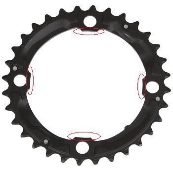

Bumper denne tråden med et relevant(?) spørsmål.
To ganger har jeg skiftet midtre klinge på min sykkel, begge gangene til XT. Og begge gangene har jeg måttet file ned anleggsflatene (som nydelig illustrert via Paint).
Hva slags type klinge kan jeg bestille som vil medføre at jeg slipper å finne frem Dremel?
Bestemorklinga i XT passet dog utmerket.

Hvis det er 9-delt det er snakk om så er faktisk det midterste drevet på XT og SLX identisk. Vet ikke hvordan det er med 10-delt.
SLX sitt granny drev er av stål mens XT er alu, men skal ellers passe om hverandre. Eneste jeg har hatt trøbbel med var å få et 36t Shimano drev på et Racefacekrank, men litt kjapp metallsløyd med fila fiksa det problemet....

Utfordringen er at Shimano ikke er engang kompatibel med Shimano. For eks, hvis du har XT-770 krank så kan du ikke bruke XT-761.
Her står det at du kan prøve med et FSA drev men jeg ville for sikkerhets skyld brukt Shimano med identisk modellnummer.

Jeg byttet drev på min 10 år gamle deore krank, og satte på dette drevet fra FSA: http://www.chainreactioncycles.com/Models.aspx?ModelID=28192
Det var plug'n play.
