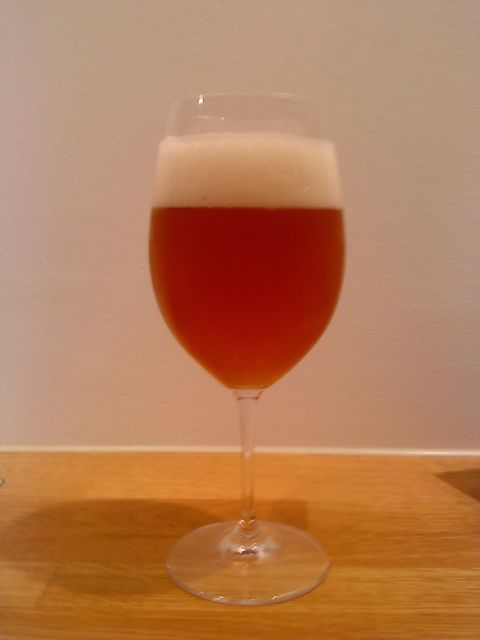

Mitt første brygg brygget hos en kompis. Vi er begge ferske i bryggefaget, men har tilgang på bra utstyr(sånn vannvarmedings, varmeveksler, desinfeksjonsutstyr og ikke minst et ganske stort kjellerrom med vann og sluk) og evner å lese webfora. Fremgangsmåte for vår relativt sterke IPA:
-Fant en IPA-oppskrift som kom på pallen i NM et eller annet år.
-Plugget inn alle data i Beercalc.
-Fant fram det vi hadde av humle, som ikke var av samme type som i oppskriften, og mikset det til så IBU kom på omtrent det samme.
-Beercalc rapporterer om at brygget skal ha IBU på 76 og vol. på 8.9. Har ennå ikke sjekket hva vol. faktisk kom på, men det er ikke langt unna.
-Smaker fortreffelig, men kunne vært hissigere. Alkoholen overdøver bitterhumlen en del, men ølet er slettes ikke ubalansert.
Jeg har lagt ved et crappy mobilbilde som forhåpentligvis illustrer at selv ganske uerfarne tullinger kan få til godt øl med litt nerding, godt utstyr og en liten porsjon flaks.

Ser bra ut. I dag tappet jeg ish 75stk 0,3 flasker med honningøl.
Ble litt uklart, men regner med det klarner til etter noen uker. Er veldig spent på denne.
Så har jeg 40 liter til som skal tappes på flaska ila påsken. Lagt 3 forskjellige ølsorter, så dette ser jeg virkelig frem til å smake:)
Anbefaler ikke å bruke 0,3 flasker, da jeg har vasket flasker i flere timer. Og har blemmer etter kaustisk sodaen.
Skal være strengere med HMSen i neste omgang.
Ble forøvrig veldig glad når folka kom i leiligheten og sa det lukta øl.
