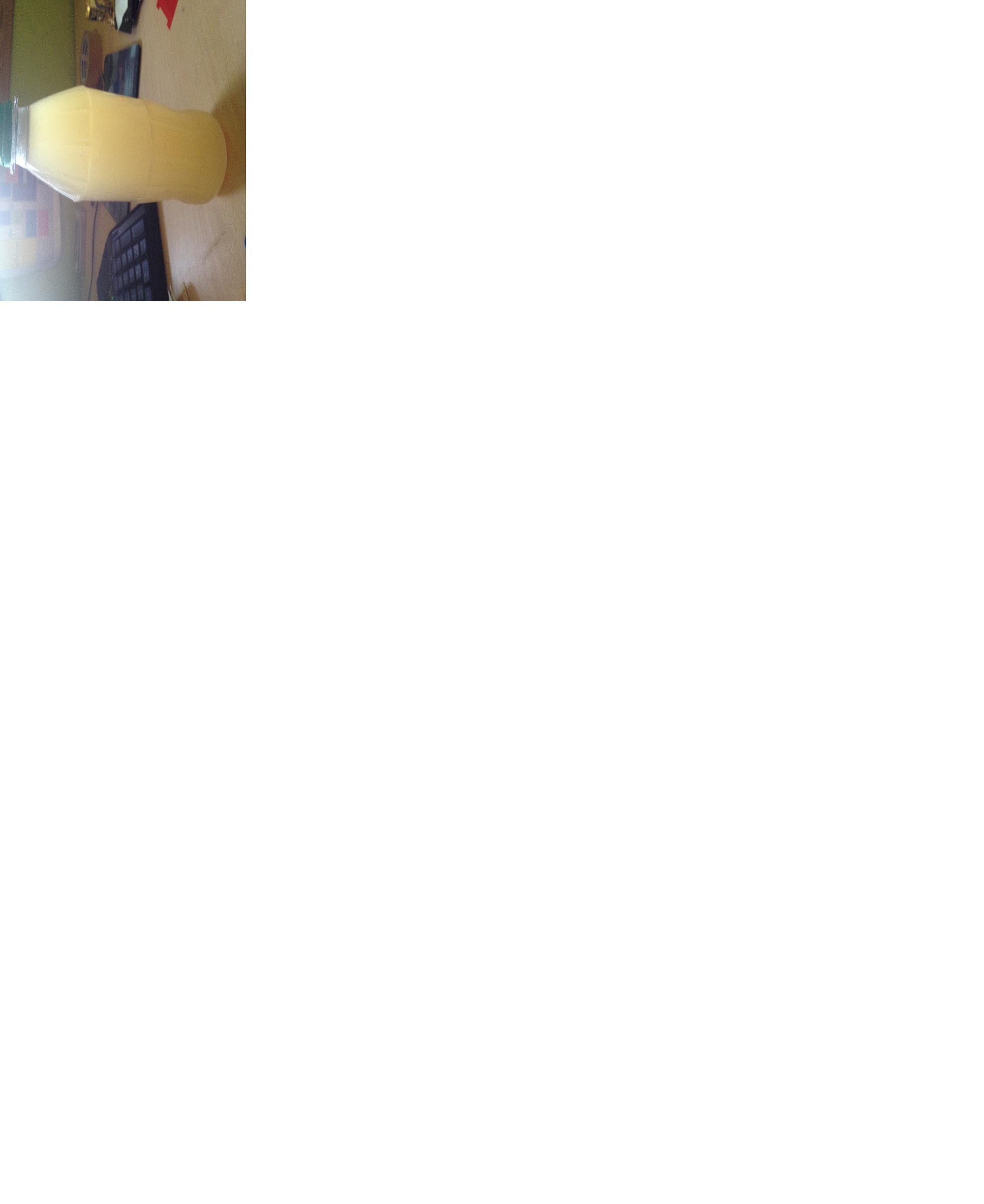

Jeg synes både fargen og lukten er litt rar.
Brukte Geordies lager øl fra europris.
Geordies maltekstrakt, 1 kg sukker og gjær. Har ligget i karet i 7 dager, og ble tappet på flaske i dag. Nå skal det vell lagres litt til, før det skal drikkes.
Smaken var ikke god når jeg skulle bruke hevert hvertfall.
Noen som har noen innspill på hva jeg bør gjøre til neste brygg? Vil i første omgang forholde meg til maltekstrakt og sånn nybegynner kit før jeg engang gjerne kommer til å koke malten selv.

Ut fra bildet var det en meget lys øl, ja. Den var også ganske uklar, så det er nok mye gjær som bør bunnfelle før du drikker det. Hell forsiktig av flaskene.
Hvordan luktet det? Lager-gjæring (pils, bokkøl etc) kan gi svovel/råtne egg-lukt, men det forsvinner når gjæringa er over.
Vanlig sukker i øl er ikke nødvendigvis fy (tenk på alt det gode belgiske ølet som blir tilsatt sukker), men det gir ikke noe smak, bare høyere alkoholinnhold. Bruk heller maltekstrakt i samme mengde som ølsettets anbefalte sukkermengde.
Ellers er det en god ide å være pinlig nøyaktig med renholdet underveis.
Se også hos hjemmebryggersjappa bryggselv.no for en ålreit innføring i ølsettbrygging.

Jeg mener jeg har vasket ganske heftig. Det hadde en litt sterk gjæringslukt, og ølet smakte noe tamt.
Ligger bunnslammet i bunnen av bøtta, eller at det det gjæringsskummet på toppen? Hvor langt ned kan jeg senke heverten før den havner oppi alt bunnslammet?

Når ølet har gjæret ferdig, vil mesteparten legge seg på bunnen.
Var det mye skum på toppen av gjæringsbøtta?
Jeg mistenker at du kanskje har tappet på flaske for tidlig, og at gjæringen ikke var over ennå.

Når slammen hadde sunket i bunn smakte det en blanding av mye vann, øl og strongbow cider. Sykt ekkelt!
Jeg får kaste denne driten, og gi det et nytt forsøk.

Fyll noen flasker og sett kjølig. Ølet smaker ikke alltid så godt rett fra gjæringskarret. Noen uker på flaske kan gjøre underverker.

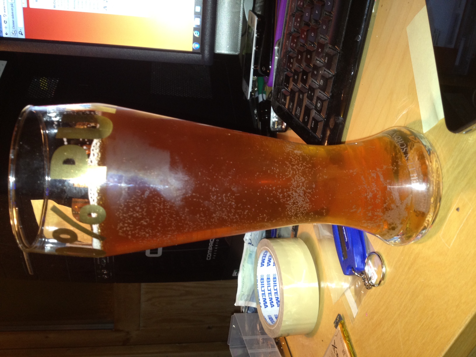

Dette ølet fra europris ble jeg veldig fornøyd med! Og kan like så godt drikke dette, som en pils av bedre kvalitet på butikken.

SER veldig bra ut i allefall - gratulerer! Nå er du hekta...

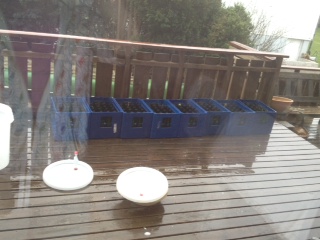

400kcal pr. halvliter er ikke hva jeg trenger som er 172cm fordelt på 93kg. Hva er prinsippet for høy %? Litt mer malt oppi? eller må man også ha mer gjær også?
Men jeg har lyst til å lage 10% øl engang. Smakte en slik fra Polen, som var nesten sort, og utrolig god. Har smakt annet med så høy prosent, og det syns jeg var drit. Muligens pga. den var pisselunka og jeg i utgangspunktet ikke var noen ølelsker.
Nå har jeg skaffa 200 ølflasker, og driver med klargjøring for årets roadtrip.
Jeg skal brygge 60liter
22l med 3L maltekstrakt fra muntons continental gold m. 450g maltekstrakt og 500g honning.
22l med 3l maltekstrakt fra muntons continental gold med kun 450g ekstra maltekstrakt fra dagligvaresjappa.
22l med 3,6 kg maltekstrakt fra europris "mexican cerveza"
Tenker jeg kaster all gjæren som følger med, og kjøper nottingham tørrfryst gjær fra en lokal sjappe her.
Hva tror du om dette? Forresten, leser at jeg bør tappe over på en ny tom dunk før jeg starter å tappe på flaske. Er det egentlig vits? Eventuelt bør jeg vell tappe på ny dunk, la stå noen dager, for så å tappe på flasker? Hva gjør du?
Batchen varer kort? Det er tydligvis mange uttrykk jeg fortsatt sliter med å forstå.
