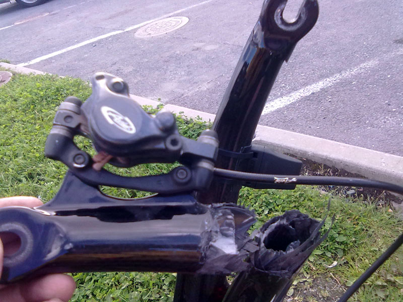

Hadde jeg trengt ett veldig adrenalinrush når sykler på min 29er på grusveier hadde jeg ikke nølt med å kjøpe denne.
Meeeen, det har jeg ikke. Tenk deg at du kjøre nedover fra Sjusjøen i ca 70km/t på birken. Plutselig treffer du en liten hump, som er nok til at gaffelen knekker. Før du vet ordet av det er mesteparten av kroppen din smurt utover asfalten og det lille som er igjen vil ta lang tid å sette sammen igjen. Hvis du virkelig ønsker å leke med livet med å kjøpe en utspekulert lett gaffel for å spare ett halvt sekund i et ritt, vil jeg spørre deg en ting: Hvor mye betaler du i livsforsikring?
Det å bruke 1000,- mer på gaffelen for å få en som har blitt testet og godkjent for bruk, er ganske så billig i motsetning til å ende opp på Sundås.

Jeg har selv syklet ganske hardt med en sub 500 gram Trigon gaffel, bla. flere turer ned Bergskaret i Bymarka. I utgangspunktet har jeg vært mest bekymret for brudd i styrerøret, men den store aha-opplevelsen fikk jeg da jeg ble påkjørt av en annen sykkel på vei hjem fra jobb. Det ble heldig vis ingen lek med døden da påkjørselen skjedde fra siden med hastighet mindre enn 10 km/t. Uansett, denne type belasting likte ikke gaffelbeina, og begge brakk rett av
