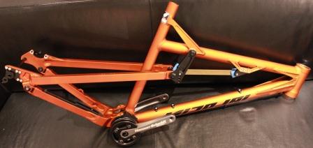

Ny ramme i hus siden i går, nå skal det bygges en stisykkel med seriøst nedoverpotensial; vandring 170mm bak, inntil 180mm foran, Hammerschmidt krank og.... vel resten står litt åpent og jeg ber om innspill. Er vel noe forpliktet kanskje på X-Fusion gaffel og demper og Reset styrelager mens resten er ikke bestilt. Har god erfaring med Superstar Components på hjul sålangt så det blir sikkert et valg, bremser er åpent, pinner og sete. Bestillinger må vel startes snart, må bli ferdig til snøen går...
Legger herved inn noen sofabilder. PS! Farger er touchy tema, men denne i oransje eloksert angrer jeg ikke ett sekund på!

Det er så fett. Headbadge er for pyser liksom - her skal logoen freses inn ICON_SMILE
Hvis den kjører like bra som den ser ut må det jo bli knall. Nesten så jeg ønsker jeg hadde kjøpt Nicolai istedenfor Turner..
-Magnus

Flotters. Husk å snu ene krankarmen!

Det kalles synkronkrank. Den nye trenden når 29" hysteriet roer seg.

Synkronsvømming og synkronsykling, to sider samme sak!

Herlig sykkel.
Liker Hammerschmidt. Muliggjør short cage bakgir. Blir vel låst til X9 eller X0 trigger og da kan du vel like gjerne kjøpe to og benytte Matchmaker for montering av bremser. Avid something bremser.. Ville vel slengt på en 200mm skive foran først som sist og bak holder det vel med 160mm?
Trur jeg ville valgt X9 bakgir.. PG1050? 36-11 kassett bak.
Trur jeg ville valgt en Dual Crown demper jeg da.. Det blir liksom litt heftigere på en slik sykkel.. Men muligens jeg bommer litt på typen du er på jakt etter? Blir vel mere DH det.... selv om det er i grenseland ICON_SMILE
helt klart felger som er Wide eller XWide.. type C21 eller så.. Sånn at du får stødige 2.4 dekk. Feks slike som Arne over har plukket seg. Rubber Queen 2.4 e RÅTT!
Dropsete også kanskje.. Reverb med MMX-mount når vi først er i gang med Sram sine fester ICON_SMILE Blir relativt clean....
Hadde forøvrig vært litt digg å hatt metalfargede hylser på slanger/wire på den sykkelen.
