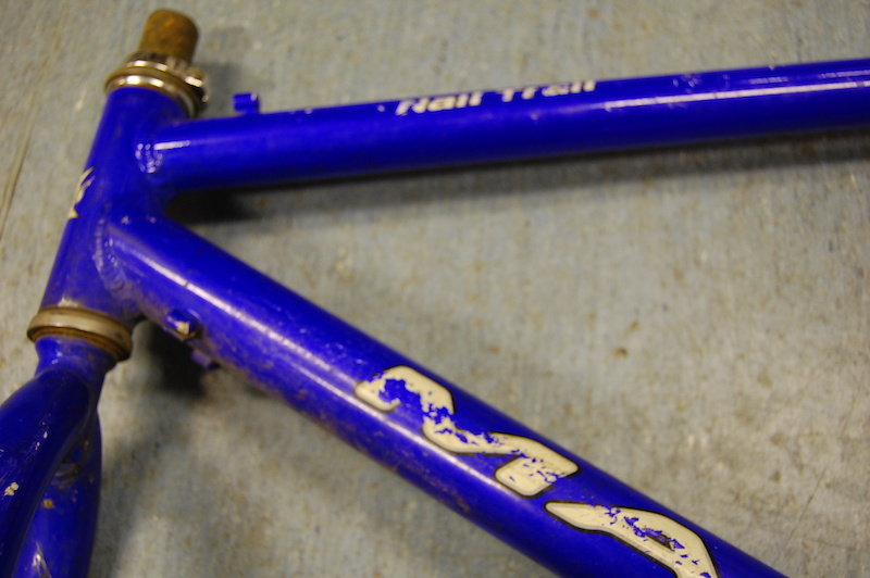

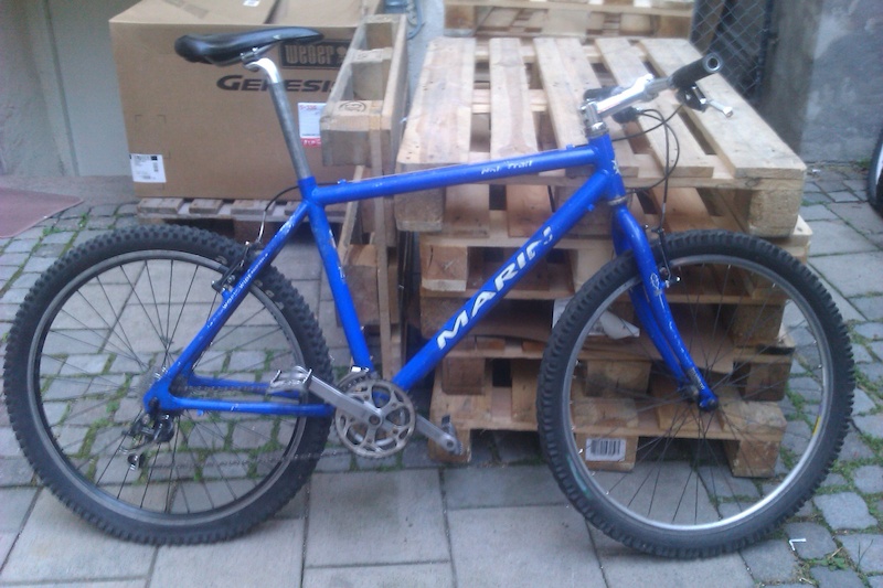

Av ren barmhjertighet har jeg påtatt meg oppgaven og redde denne gamle Marin Nail Trail sykkelen fra døden. Det har blitt noen timer med surfing på lekre singelspeed sykler på nettet. Nå er det endelig min tur! Den er av ukjent årgang for meg, så hvis noen har et nail trail leksikon tilgjengelig, så setter jeg stor pris på litt info  Jeg har sendt avgårde en bestilling på ss-kit, bremser, hjul, holker og litt annet diverse som jeg ikke klarte å la vær å kjøpe. Jeg er forresten litt usikker på om helt stiv sykkel er noe for meg, så jeg har lagt ut en post om ønsker å kjøpe eldre marzocchi gaffel med v-bems feste under "kjøp deler". Hvis noen har noe gammelt liggende for vanlig qr aksling så er det bare å gi en lyd. Tenkte først å glede forumet med bilde av den tidligere dødsdømte sykkelen. Forhåpentligvis vil det følge mer info i denne tråden

Herlig, husquarna, jeg gleder meg til fortsettelsen. Forøvrig er det helt greit med dempegaffel også på SS, selv om puristene mener noe annet. Her er en side som kan hjelpe deg med å identifisere årstall: http://www.bikepedia.com/quickbike/BikeS...l&Type=bikeRammenummeret kan også være til hjelp. Jeg klipper inn litt info: Bikes with a 9 digit serial number predate 98 after that they switch to a 10 digit code. M94... at the start tells Factory (M), Model(9) and Year(4) i.e. 1994 Pine. A New 2008 Pine could be F018ABC123. F= Assembly 01 = Model 8 = Year A = Month B = Frame C = Size 0123 = Production # in series.

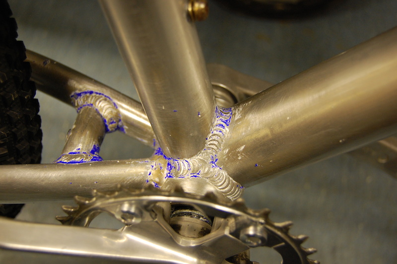

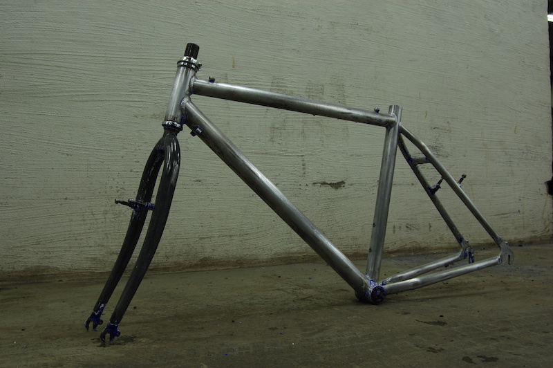

Nå har det vært litt progresjon her i det siste. Fikk en kasse med noen deler fra chainreaction her en dag så nå nærmer det seg. Desverre står jeg fremdeles uten chaintensioner og ss-kit, men mye annet er på plass. Jeg har vel sånn nogenlunde konkludert med at rammen er av årgang 1997. Jeg krysser fingrene for at dette var en god årgang.. Delene jeg har valgt foreløpig er ganske billige, men kun kjøpt hvis de også har hatt høy vil ha faktor. Spesielt fornøyd er jeg med hjulene. Prolight Avise ser helt topp ut, de kostet bare ca en tusing. De har til og med flate aerodynamiske eiker. Så dette kommer til å gå fort.. Narrow chainringbolts fjernet slakken mellom original midtre ring og krankarm"stjerna". Nye Avid V-bremser er innkjøpt. Nye Clarsks Prelube bremsevaiere er innkjøpt. Av dekkvalg så har jeg denne gang prøvd meg på Maxxis Larsen TT 2.0. Jeg har ikke prøvd disse før, men jeg liker mønsteret. Slangevalget falt på Airwaves nettopp fordi de har skrevet "Airwaves - lets blow shit up" på innpakningen. Da var det ikke noe å lure på... Startet denne lørdagen med et besøk hos St.Hanshaugen fargehandel. Her fikk jeg hjelp av en veldig hyggeilig betjenting med mye produktkunnskap. Kan anbefale de på det sterkeste. Endte opp med å kjøpe Epifanes lakkfjerner, pensel, stålull og et par skikkelige gummihansker. Epifanes produktet funket som bare det. Her følger litt bilder av prosessen Rammen tidlig Lørdag formiddag. Lakken er så slitt at sykkelen nesten blir fin igjen. Lakkfjerner med trøkk, dette bildet ble tatt umiddelbart et guffen er smurt på lakken.

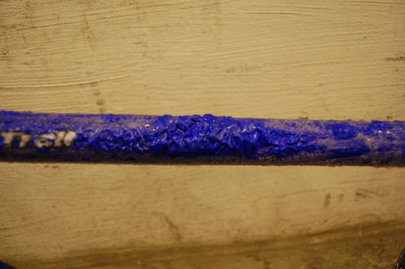

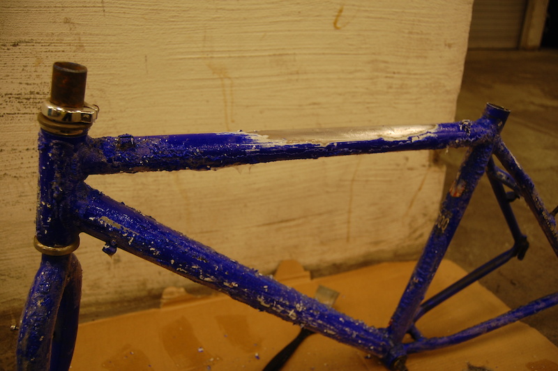

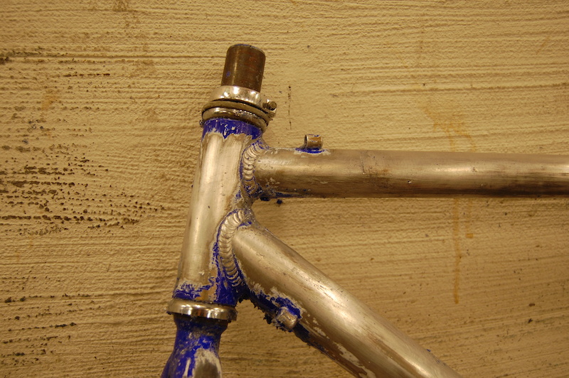

Til tider var jeg redd for at det ikke bare var rammen som ble løsemiddelskadet, men parkeringskjelleren på jobben er relativt godt ventilert, så det gikk fint. Men vil anbefale alle at dette gjøres utendørs. med hansker. Alle sveisene ble sjekket over, og jeg kan konstatere at rammen ser skadefri ut.

Nå blir det innkjøp av dremel (endelig) for å fjerne lakk i sveieser og kroker som vanskelig nåes. Må si at jeg syntes rammen ser bra ut!
