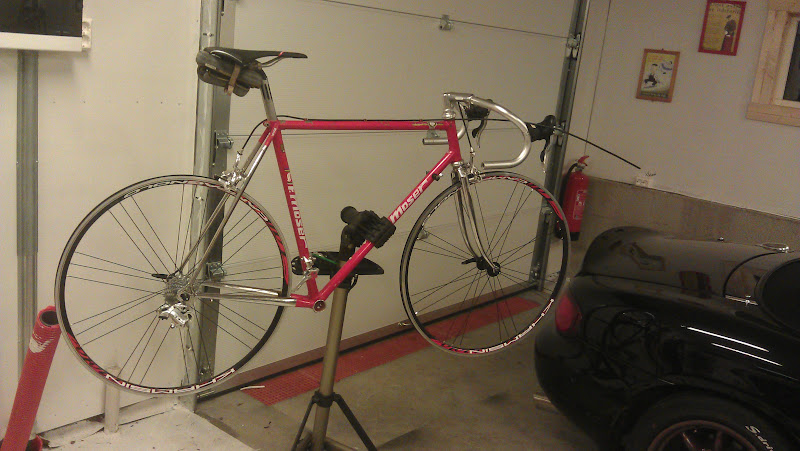

Sitter og fundere på hvilke trøer/pedaler som trengst. Det stod på dei org. rusta gipiemme bøylane på nokre nyere pedaler. Skal eg finne meg pent brukte campa pedaler med bøyler eller andre tips? Både sadlepinne og stem+styre er av engelsk opphav (etter det eg kan sjå). Det må vel endrast på...bør vel vere av korrekt opphav? Bør eg jakte campa/3ttt ? kom med tips og råde her. Er og litt usikker på alle dei ulike dimensjonene(diameter) som er å få på setepinner, er jo et hav av ulike dimensjoner 25-26,2-26,4-26,6-27 osv (min er ca 26mm, men ramma ser ut til å passe større) Må og finne meg en ny bolt for feste av stepinnen og..campa seat clamp bolt på ebay? -A-
Re: ClassicProsjekt; Francesco Moser 51.151
[Re: andrev]
#1328384
27/01/2012 19:55
Registrert: Jan 2012
Innlegg: 266
andrev
Innlegg: 266 |
-Stem er ivertfall en "race" fra Sturley Archer (produsert 04.79) -Styret har et symbol av en stol (einaste eg finner på den.) -Setepinnen er ø27x 155mm (klarer ikkje å tyde tekst starter på M og slutter på IT...?)
Reine dektetiven på en fredag...Ser ut til å vere ei go blanding.

Deler ankommet garasja; Da gjenstår det å skaffe trøer, men er litt i tvil om eg skal gå for klassiske trøer eller handle meg nymotens sko og trøer

Skal allting vere i 90gr/vater mtp plassering av styre/sete og hendler? Isåfall skal hendlane lengre opp Er litt usikker på om eg skal fjerne dekaler/logo på felger;
[Re: andrev]
#1332469
06/02/2012 08:47
sykkeloyvind
Innlegg: 20,828 |
Det er et veldig dypt styre du har der. Men du vil nok ha god nytte av hendlene vesentlig lenger opp ja. Hold nedre del av bukke i vater, hvis ikke blir den ubehagelig å bruke, da du ikke kan hvile hendene på flaten, men vil snarere føle at du sklir av styret. Flytter du hendlene oppover på styret vil du kunne få trøbbel med å nå hendlene bra bukken.

Kult styre, men som det er sagt allerede, ganske dypt. Kan det være noe som er tenkt som tempostyre mon? Du må nok kjenne litt på det der tror jeg.

Hvilket styre skal eg sikte meg inn på? Her sett litt på Nitto Noodle & CINELLI 64 - GIRO D'ITALIA, (pluss ny stem).Andre anbefalinger? hvilken bredde er mest benyttet, 42/44?
Åja hvilke pedaler skal eg skaffe (Utidsriktige?) vist eg skaffer meg riktige sko.
Redigert av andrev; 07/02/2012 21:50.

Du velger bredde på styre etter bredde på skuldre. Skaffer du deg disse skoene er det ingen som vil si noe uansett hva slags pedaler du kjører med.

Hvilket styre skal eg sikte meg inn på? Her sett litt på Nitto Noodle & CINELLI 64 - GIRO D'ITALIA, (pluss ny stem).Andre anbefalinger? hvilken bredde er mest benyttet, 42/44? Fant meg ei godside med litt nyttig info rundt ulike modeller og typer: Road-drop-bar-geometry

Skal se om jeg ikke har noen gamle ITM-styrer enda, du kan sikkert få et som har "bedre" geometri

Update; Har då følgande i forsendelse fra ulike kontinent: -Ritchey Classic 2-bolt Seatpost 27.2mm 350mm Polished, -Cinelli Cork Handlebar Tape Black, -Cinelli 1R Quill Stem 115mm, -Cinelli Giro D' Italia Bars Handlebars 64-42 -Campagnolo Seatpost Binder Bolt
-AGU Inverno Tights m/ Pad -Sidi Genius Pro sko (kvite) -Look Keo 2 Max Pedaler m/grip klosser -Giro Monza Hjelm -Veloflex Record Dekk (for klassisk naturfarge på siden) -Crankbrothers Power Pump Pro
Så då blir det å bruke Mosern i år! Strava appen er og skal brukast flittig! -A-

Etpar bilder fra ikveld, rulla mine første meter medn just nu. Litt justering så er eg klar for test tur imorgen! -A-

Dagens trening/justerings tur. Gear er no 99% ferdig justert, har kun en liten lyd på det lettaste gearet. Det neste er å sjå litt på bremsene, er ikkje heilt fornøgd med bremseeffekten (må lese meg opp på bremser/klosser/vått føre osv.) Etpar bilder fra dagens tur opp i fjella Var kaldt på føttene, så har bestillt meg etpar "sokker" til å tre utapå. 3/4bukse funker btw heilt fint. regards -A-

Det neste er å sjå litt på bremsene, er ikkje heilt fornøgd med bremseeffekten (må lese meg opp på bremser/klosser/vått føre osv.) Flott sykkel. Men sykler du flaskeløs? Ang giring: Har du lagt wiren riktig rundt skruen på bakgiren? Ikke helt logisk plassering på Campa og legges den feil får du ikke helt bra vekslinger. Og for bremseklosser bør du ta en titt på grønne SwissStop på denne tiden av året. De er supre i regn og vått vær.

Har du juster B-tensionskruen slik at du har ca 7mm klaring til giret på største tannhjul bak?
