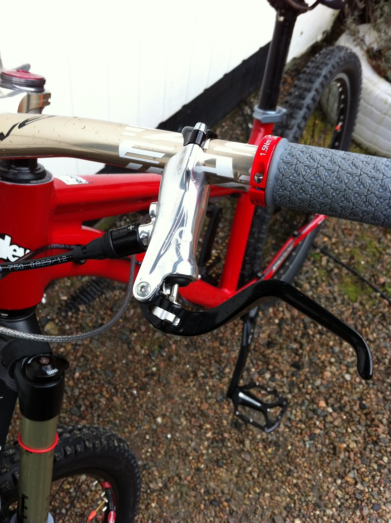

ellers er det thomsen elite 4x stem 70mm sølv og easton haven 710 titan styre og elite masterpeace pinne i sort ,,, med nukeproof sete

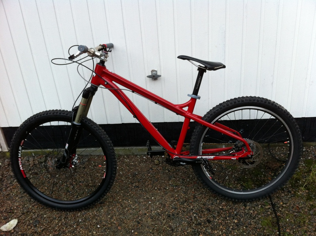

jepps da var non bilder tatt av beistet ICON_SMILE ikk den beste kvaliteten akkurat , men en ser da hva det er for no ICON_WINK ( tror je hvertfall )
001 ts vers.jpg (362.26 KB, 3103 nedlastinger)
002 ts vers.jpg (343 KB, 315 nedlastinger)
009 ts vers.jpg (312.96 KB, 306 nedlastinger)
014 ts vers.jpg (401.42 KB, 289 nedlastinger)
017 ts vers.jpg (336.01 KB, 239 nedlastinger)

non bilder til ,, btw non som veit hvorfor bildene ikke kommer opp i tråden automatisk , men må åpnes og lastes ned for å ses ?
022 ts vers.jpg (366.43 KB, 291 nedlastinger)
023 ts vers.jpg (378.77 KB, 264 nedlastinger)
025 ts vers.jpg (310.7 KB, 261 nedlastinger)
026 ts vers.jpg (323.54 KB, 209 nedlastinger)

Fin sykkel!

Tøff sykkel, fin farge. Grattis!

Enig at den dype blodrøde fargen var kul.

Utrolig flott! Fet farge.
Hvor mye veier den?

ikke helt sikker enda ,,, bakhjulet dreper den totalt føler je, føles bortimot et kilo minst tyngre enn hope flow ardent komboen som ska på, og er også så skeivt etter første turen at je vurderer å la den stå iro til 12mm droppouts dropper inn i postkassa min ( 3 jan tror je det var beregna til ) ,,
syntes gaffelen er hinsidiges myk også ,, bremsedykking gav bortimot full komp flere ganger
og je tror nok 34T drev foran blir bytta ut med 32T ganske fort.
og juksepinne er nok også en forandring som blir gjort snart.
bortsett fra dette virker den meget underholdende , farlig lett å dra opp på bakhjulet og brukbart leken ICON_SMILE

haha ja uten tvil ICON_SMILE
det må je da få til , hadde vert kult å teste baggeren også ICON_LAUGH
har nok lyst på en fulldemper snart igjen je også :S var temmelig mørbanka i dag for å si det slik ,,, 3 timer i dag i løypene hvor sundayen til vanelig herjer ,,,, ikk det mest behagelige akkurat ,, men fy så gøy ICON_SMILE nå er det bare å sikte sæ inn på å kjøre fra gjengen på fullboing nå ICON_WINK

Hei TAZZZZZ!
Ser ut som en artig sykkel du har fått deg der, ramma minner meg litt om den gamle Rumble'n fra Mountain Cycle (=nice!).
Lurer på hvor høy du er hvordan du synes at 16" passer til deg? Ser at du kjører med ganske langt stem, noen spesiell grunn til det?

Sitat: cayman
Hei TAZZZZZ!
artig til tusen ICON_SMILE ja de er nesten skammelig like , men ragleyen er nok betydelig slakkere i fronten .
er 180 så je var faktisk i tvil litt når je bestillte den om den ble for liten , men ser nå at den er helt perfekt , med 70 mm stemmet så er den nesten en smule lang , men det var gjort med vilje , regnte med at klatreegenskapene ikk kom til å ver helt konge på den så je prøver litt med 70 mm først ( ser ikk ut til at det hjelper nevneverdig , så blir nok bytta ut med et kortere et ICON_WINK så om noen er ute etter et 70 mm sølv thomsen 4x stem så syng ut ICON_WINK
