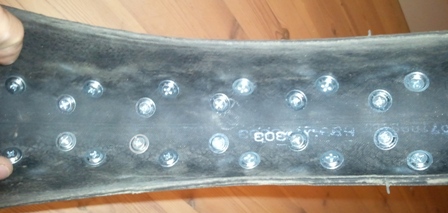

Har akkurat laget meg mitt første piggdekk. Ble meget fornøyd med resultatet foreløpig, unntagen noen såre fingre. Tok ikke mer enn en drøy time å syle og skru inn biltema-skruer inn i mitt gamle minion dekk.
Fremgangsmåten er relativ enkel.
Jeg brukte en tynn syl for å lage hull, for så å skru inn skrua på 13mm med flatt hodet(se bilde). tenkte jeg skal prøve med 180skruer i første omgang, både for å holde vekta nede, men også for å ikke lage flere hull i dekket enn jeg må.
Deretter bruker jeg en gammel slange og legger inni dekket for å beskytte slangen fra slitasje mot skruehodene.
Om det fungerer på sykkelen vil tiden vise.
Hvis noen andre har gjort noe liknende tar jeg gjerne imot gode råd.

Synes det var et artig prosjekt jeg. Det jeg lurer på er om de skruene blir for lange. Tenker på hvis du kjører ut på asfalt/is med dem. Vil de vri seg og til slutt spise opp dekket ditt?
Jeg tenkte det samme.
Får jo se hvordan det faktisk funker, men jeg ville brukt litt kortere skruer tror jeg.

Ja. Smart løsning. Tror kanskje jeg ville valgt de skruene på sidene.. og muligens tatt ei avbitertang og sørget for at skruene så vidt stakk ut av dekket.

jeg brukte skruer med rundt hode for å slippe skarpe kanter som det blir av skurer med flat hode.
Over skruene tok jeg 3-4runder med gaffateip. Ikke noe ekstra slange.

Har nå omsider fått skrudd i liknende skruer i fordekket(200), dette også minion, men fordekket. Sykla grinda-ankerveien-E6. Fungerte veldig bra.
Spesielt på nedoverturen valgte jeg noen linjer over skrå fjell som jeg ikke tørr selv på tørt sommerføre, og piggene satt.
Oppover var det litt dårligere feste, men det kan komme av at jeg prøvde å stå å tråkke, og i overgangene mellom tråkkene når en avlaster sykkelen ville bakdekket spinne litt idet jeg la vekt på pedalen.
Etter førsteturen kan jeg ikke se slitasje på piggene, men dette skyldes nok at jeg ikke syklet mye på asfalt. De få meterne jeg syklet på asfalt laget det en spennende lyd, og jeg ventet bare på at det skulle komme lyd av lekkende luft, noe det heldigvis ikke gjorde.
Brukte høyt lufttrykk i dekkene(ca50psi), dette for at dekket ikke skulle deformere seg såpass mye at piggene kunne vri seg inn i dekket. Ulempen ved dette kan være at piggene blir dyttet mer innover i dekket og mot slangen.
Blir spennende å se hvordan disse dekkene holder i lengden..
