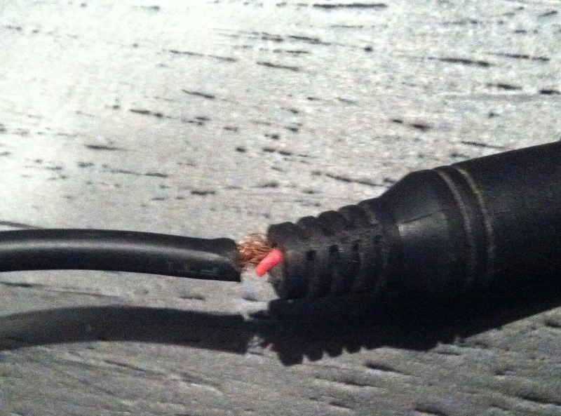

Hvordan kan man fikse følgende sørgelig syn:

Kjøp en skjøteledning på xxl og bytt pluggen.

Har måttet fikse/lodde alle kontaktene på lyktene mine (3stk)
Kuttet ned litt på baksiden av pluggen for å frilegge litt mer ledning, og loddet sammen. Avsluttet med ny krympestrømpe utenpå.
Har fungert helt fint siden.
Tar likevel mot tips om passende erstaningsplugger med tilfredsstillende værtetting og som ikke er et helv... å få fra hverandre i kulda. (Mao enig med Dan)

Kanskje man skulle være litt førevar og lime/smelte på en liten kant rundt kontaktene så de er lettere å få grep om, slik at man trekker i kontakten og ikke i ledningen.

Jeg klikker aldri kontaktene helt på plass. Sitter godt nok, og lettere å løsne.

Akkurat det samme skjedde med min idag! Grrrr...
Kobberet er heldigvis ikke synlig ennå, men både svart og rød ledning er synlig nå. Lurer på hvordan jeg kan få fikset dette, for det tåler vel ikke all verdens slik. frown

Noen runder med elektrikertape (http://www.biltema.no/no/Kontor---Teknikk/Kontorutstyr/Teip-og-Lim/Teip-10-pk-3533293/) beskytter noe.

En strips rundt begge kontaktene gir bedre grep.

De er vanskelig å dra rett fra hverandre, men hvis du snurrer dem mens du drar så popper de rett av hos meg ihvertfall. Har hatt to Magicshine lykter i et par år, og ledningene er uskadd og fine fremdeles

Godt triks. Da jeg så at det samme holdt på å skje meg, surret jeg på noen runder med selvvulkaniserende tape. I tillegg prøver jeg å ha den inne en stund før jeg løsner den.

På pendler'n bruker jeg alltid skjøteledning også.
Da frakopler jeg alltid i koplinga mellom denne og lykta.
Om det skulle bli feil i en av disse kablene er det enklere å reparere.
Jeg har mindre lyst til å jobbe med ledningene fra batteriet.

Sånn kort fortalt - disse endestykkene skal ikke dras fra hverandre, men "skrus", akkurat slik som parob sier. Da går alt så meget bedre. ICON_SMILE
