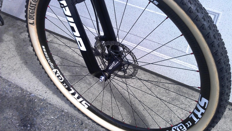

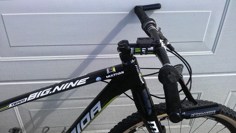

Gaffelen kjøpte jeg fra Taiwan. Den er med konisk kronerør i karbon og for vanlig hurtigkobling. På ritthjulet bruker jeg Tune AC16. Den har vært med meg i noen år nå, veier minimalt og gjør jobben sin. Gaffelen var mattsvart, men nå har jeg lakkert den sjøl og satt på Merida-dekaler i vinyl.
Hjula består av Extralite HyperFront og HyperRear nav, Sapim Superspoke og AX tubular felgringer. De veier hissige 1050 gram med dekaler, 1030 gram uten. Litt i overkant fjongt for meg, men du verden - de er en drøm å kjøre på. Jeg bygget dem opprinnelig til en av toppsyklistene våre, men omprioriteringer der i gården gjorde at jeg kjøpte dem tilbake og bygde et superlett clinchersett til henne i stedet.

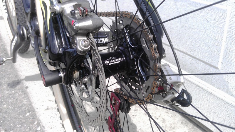

På bakhjulet er det 142x12 mm, noe som stiver opp bakenden litt og faktisk gjør det enklere å sette på igjen hjulet uten å få subb mot bremseskiva. Jeg bruker DT Swiss RWS thrubolt. Bremser er XX, kjøpt på forumet. Det første jeg gjorde var å lufte dem skikkelig, og siden har de fungert bra.

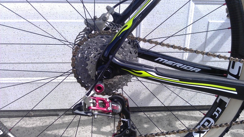

Nidelt XO bakgir, også kjøpt på forumet, XTR 970 11-34 kassett, KMC tidelt kjede, kjente og kjære komponenter som gir meg kontant giring og null tull.

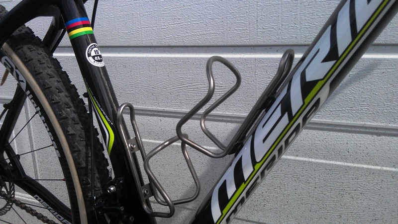

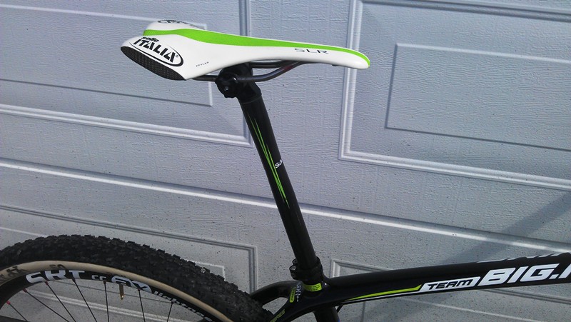

Flere godkjøp fra forumet: Save-pinnen bidrar til fleks og komfort, og gjør sammen med hjula, og ikke minst ramma, at jeg synes kjerra flyter godt i det terrenget jeg pleier å bevege meg i. Setet må være SLR i en eller annen variant, her kommer Tempo-Reidar sitt til god nytte.
De samme gamle flaskeholderne. King Cage titan, enkelt og greit. Jeg kommer aldri til å tulle med noe annet ICON_SMILE

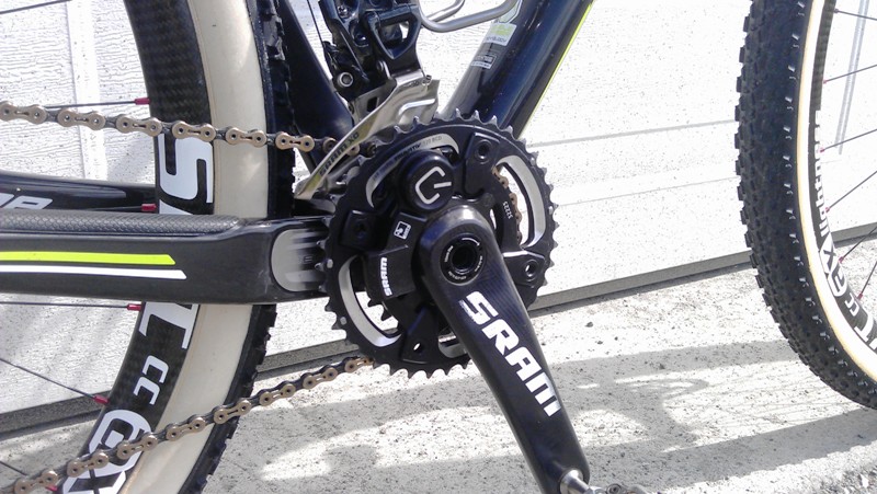

Som wattnisse og tallfreak må man ha wattmåler. Nå har jeg flyttet den fra bakhjulet og til kranken, og da får jeg tall fra både trening og ritt, siden Quarq Quattro ikke veier mer enn en "normal" krank. BB30 lagre, og 39/26 krankdrev. Perfekt giring med KMC kjede, XO framgir, bakgir og twistere.
Styreoppsettet består av et godt brukt Syntace Duraflite på 63 cm, PRC 17 grader stem, C4 skumholker og XO twistere. De beste kjører fortsatt barends, så da kan vel jeg også? Extralite Cyberends veier i hvert fall kun 19 gram pr stk og fungerer akkurat slik de skal.

Hva heter den gaffelen du har her? Type/Vekt/pris, please :-) Jeg tror jeg handler meg Big Nine 3000 i løpet av vintern og den gaffelen din vil vel sitte som et skudd på den.

Det er en Supernova med konisk styrerør i karbon. Den finnes sikkert under andre merkenavn, og. Ikke av de aller dyreste og letteste, men den gjør det den skal gjøre. Vekta er vel drøye 7 hekto. Den har A-C på 485 mm, kontra 470 som mange andre 29er gafler har. Med 17 grader stem ble dette bra for meg. For neste sesong prøver jeg en Niner. Denne er lettere, og lavere, så her ble det best med et stem på 6 grader, montert opp-ned.
