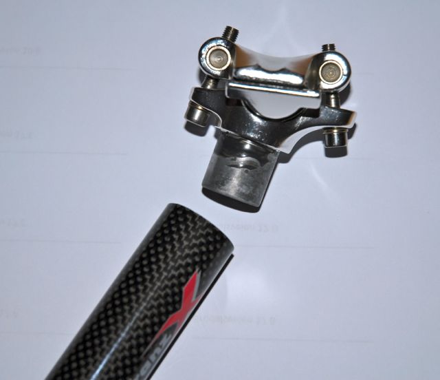

Har en karbon setepinne hvor toppen har løsnet.
Hva kan være best å bruke for å lime delene sammen igjen?
To-komponent epoxy? Andre forslag?

Det samme skjedde med FSA pinnen min, limte den med to-komponent Araldit og den har ikke løsnet igjen.
Husker ikke helt men mener det var den blå/hvite jeg brukte.
La på limet og varmet det litt opp med en hår-føner for å få det til å flyte jevnt å fint utover før jeg monterte delene sammen.

Takk for tipset.
Da er Araldite Extra Strong (blå/hvit) innkjøp.
Sterkest i by´n påsto gubben på jernvaren.
Greit å prøve med det samme som har gitt gode resultater for andre.
