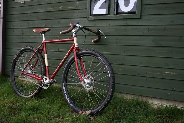

Holder du deg til midge-bar, ville jeg avventet å kutte styrerøret,de er komfortable med litt mer spacere enn man vanligvis ville bruke med et vanlig racerstyre. Jeg fikk en skikkelig aha-opplevelse da jeg løftet mitt midge-styre 5 cm høyere enn jeg er vant til fra cx og racerstyre.
Re: Byggetråd: Singular Peregrine [Re: audungk] #1301081 21/11/2011 19:51
Registrert: Jul 2007
Innlegg: 166
audungk Offline OP
Innlegg: 166
ulveroar: Takk! Det kan forklare hvorfor jeg ikke har funnet meg heeelt til rette på midge-barene enda!
*Stikker ut og flytter de opp en cm på nåværende sykkel*

Flotte greier! Men hvor er Peregrinen på styrerøret?

Såpass høyt hadde jeg midge-styret i forhold til setet.

Pent bygg, ulveroar! Pent!
Jeg bør nok senke setet, eller bestille en større ramme, dersom midge skal passe like bra, men etter at jeg vippet det litt ned (slik at endestykkene peker mot baknavet) ble det straks mye mye bedre....
Er det dynamonav du har foran?

Registrert: Feb 2009
Innlegg: 1,002
Det er ikke min!
Fant bare et illustrasjonsbilde :-) Jeg hadde en 29er ss med brooks-sete og midge bar. Byttet ut styret med et ragley luxy for å få mer plass i bukken. På den sykkelen jeg bruker nå, har jeg jeff jones styre, som gir noe av den samme posisjonen for hendene, men uten at man trenger å bygge opp så mye med en haug med spacere eller en erigert stem.
Re: Byggetråd: Singular Peregrine [Re: audungk] #1301350 22/11/2011 10:53
Innlegg: 1,002
ulveroar Offline
Innlegg: 1,002
Illustrasjonsbildet er forøvrig av en sykkel med 650 hjul
Re: Byggetråd: Singular Peregrine [Re: audungk] #1301367 22/11/2011 11:10
Innlegg: 166
audungk Offline OP
Innlegg: 166
Ah. Skjønner! ICON_SMILE
Er ikke heelt sikker på midgestyret enda, men får nok prøve litt på peregrinen før jeg kapper.
