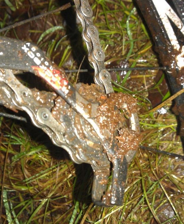

Ny sykkel i høst med full XX det er så fint så eller er det det, jeg sliter med at kjede sporer av det nederste "jockey hjulet" dette skjer når det er litt grisete som det er konstant om dagen Er det noen som har erfaringer evt. forslag (ja jeg vasker sykkelen) har søkt litt rundt uten å finne de helt riktige trådene. Legger ved et bilde for å illustrere elendigheten litt myr må dette tåle det gjør mine japanske bakgir...

Vil tro han mener det som vises på bildet, kjedet hopper av nederste trinsehjul. Har du sjekka at skruen gjennom trinsehjulet er skrudd skikkelig fast? På mitt bakgir ser det ikke ut som det er plass til kjedet ved siden av trinsehjulet.

Hadde samme problemet, hoppet av hele tiden når det gikk fort på stien, men en del av armen på mitt gir var litt ødelagt. Bytta til X9 medium cage (istedenfor XX long) og har aldri klart å gjennskape problemet selv med ekstrem risting.

Opplevde noe lignende på årets siste Scott Cup-ritt:

Hvordan går det der an da Gaute? Er ikke den bøyla lukket?

Jo, og uten synlige skader, dessuten.
Ganske uforståelig, ja. Dette skjedde på siste runde i årets siste Scott Cup i temmelig gjørmete forhold. Jeg burde åpenbart hatt tykkere og/eller mer olje på kjedet. Jeg har ikke opplevd lignende problemer før, enda jeg har kjørt mye - også ritt - i verre forhold enn i nevnte Scott Cup-ritt.

Opplevde det samme som Gaute. Gjentatte ganger hoppet kjede ut. Etter nærmere ettersyn viste det seg at den ene siden på cagen var sprukket slik at det ble mykt og ga etter. Med litt møkk og trykk så spratt kjedet ut. Så sjekk om cagen er sprukket.

Jeg opplevde det samme på XX-gir på langtidstestsykkelen Specialized Epic S-works i fjor. Da begynte det med at kjedet sporet av trinsehjulet på siden før det hele låste seg og bakgiret knakk. Dette skjedde da i Nissan-cuprittet på Langsetløkka uken etter Ultrabirken.

Jeg opplevde også dette flere ganger i sommer. Ved nærmere ettersyn, så var trinsen sprukket i plasten. Byttet trinser, og vips! Null problemos...  Jeg bruker blå Rock'n'Roll under bløte forhold..

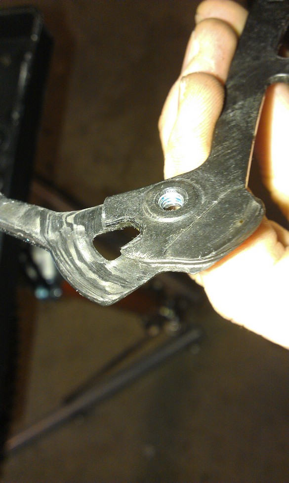

Innlegg: 465 |
Ja da er bakgiret sjekket og funnet en "smule" skadet, nå husker jeg ikke hvor mye "gods" som var på denne armen (innerst mot hjulet) når den var ny men, nå er det 1 mm så her er det en som har brukt redskapen uten tanke på at ting ikke var helt i orden  Forslag til nett sjappe som har slikt ?

Prøv å bare bytte trinsene du.. Min ble god som gull etterpå.. Slitt litt i godset hos meg og, men har ikke noe å si.
