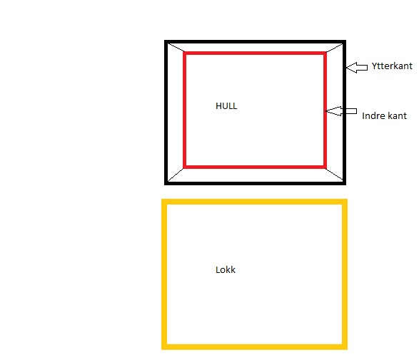

Du skjønte nok ikke spørsmålet. Det er sånne "intelligente" lurespørsmål som krever "intelligente" svar. Jodda, jeg skjønner spørsmålet og har i tillegg hørt om slike "inteligente" svar :- Men jeg synes ikke svaret bør være så absolutt som 180IQ mannen sier Se illustrasjon. Firkantlokket vil ikke falle ned. Ikke en gang diagonalt :-)

Tegningen er mitt under 180 i IQ forsøk på et kvadrat :-D
Svart og gul firkant er like store. Vil det på noe vis la seg gjøre å stappe gul firkant ned i rød (indre kant) firkant?

Men jeg synes ikke svaret bør være så absolutt som 180IQ mannen sier Se illustrasjon. Firkantlokket vil ikke falle ned. Ikke en gang diagonalt :-) Du har helt rett; det er jo ikke noe problem å lage et firkantet lokk som er så stort at det ikke vil falle nedi hullet det skal dekke. Lokket vil derimot være uforholdsmessig stort.
Svart og gul firkant er like store. Vil det på noe vis la seg gjøre å stappe gul firkant ned i rød (indre kant) firkant? Svaret er at ja, det lar seg gjøre å stappe gul firkant ned i rød firkant (gitt at de faktisk er kvadratiske) så sant sidekantene på stor firkant er mindre enn rot(2) ganger sidekanten på liten firkant (< ~40 % større).

Sukk. ja for rektangler ja, men mine skills i Paint er ille alltid like OK. Firkantene er ment å være kvadratiske :-D

Sukk. ja for rektangler ja, men mine skills i Paint er ille alltid like OK. Firkantene er ment å være kvadratiske :-D Diagonalen på et kvadrat vil være lenger enn sidene. Dermed vil det være mulig å få et kvadratisk lokk ned i et kvadratisk hull av tilsvarende størrelse. Dette er enkel trigonometri. Dermed vil man for et kvadratisk hull med sidekanter på en meter trenge en sikkerhetskant på lokket med sidekanter lik kvadratroten av 2, altså i overkant av 1.4 meter. Det tilsvarer en kant på 20 cm på begge sider av lokket. Da er det mye greiere med en sirkel hvor du i teorien kun trenger noen millimeter dersom du virkelig har en perfekt sirkel.
