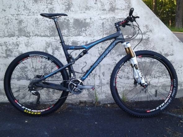

Da har endelig Crest 650B hjulsettet mitt kommet fra Tyskland. Satt smack on på Scalpelen (26' 2011) det, ikke noe som tilsier at vandringen skaper problem, dekkene (Racing Ralph) har ca 4 mm klaring til buen på røret ned fra dempeopphenget (mao ingen bevegelse opp til buen). Mulig problem med ting som kan kile seg, får legge på tape iallefall. Forhold til krank og seterør god avstand ( 2cm øyemål), krankgir skal av (XX1) men hadde heller ikke vært noe problem. Får se hvor raskt jeg får satt den opp med XX1, men testen den skikkelig får jeg ikke før etter 22.7 pga reise og nå forberedelser til reisen (og trysilrittet på lørdag, bruker halvdemper da). Men håper at den skal få debutere på ritt i Furusjøen Rundt.
Ellers når jeg setter den ved siden av halvdemperen som er oppdatt med Race King så er den ca 2 cm høyere på rullebanen, dog øyemål og ikke mål. Blir iallefall en ganske lett heldempa ritt 650 b sykkel, når XX1 er klar osv, så får en se om funksjonen blir like bra. Må bare finne ut om jeg skal kjøre slangeløst eller ikke først, felgen kom uten felgbånd så må skaffe meg det iallefall. Var et helvet å sette på Racing Ralph dekka. Punkterer jeg så er det stor sjanse for at jeg legger opp he he.
Hvordan det påvirker at kranken blir høyere skal også bli spennende å se, er vel ca 1 cm uten at jeg har mål. Har ganske bra rizer og syntes allerede som 26' at fronten blir vel oppreist i rittsammenheng, selv om det er digg i rølpete terreng. Så tenker å finne noe flatere styre i 68 cm segmentet. Ellers har Leftyen bra klaring til framhjulet mht vandring, ta ned i hjulet.
