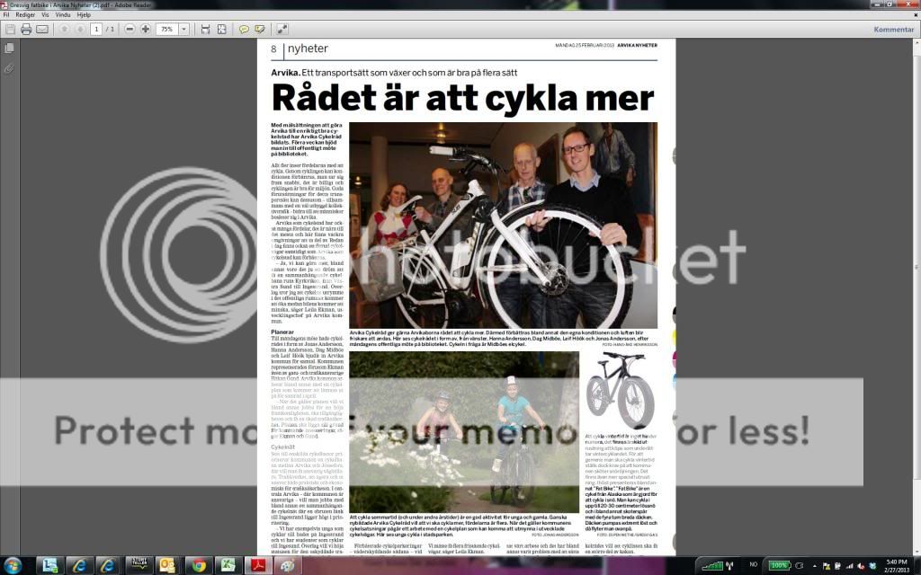

Sitat: Espen W
Siden det har vært litt negative skriverier i Drammens pressen ang fatbike nylig er det hyggelig at noen kan presentere fatbike uten å vinkle det negativt. Ikke overraskende fra våre siviliserte venner i øst, nærmere bestemt Arvika Nyheter. De fikk til og med trykket et bilde av Diamant Mammut, og det var hyggelig:
Det är spännande att följa vad som händer på Fatbike-scenen i Norge. Det verkar ha tagit mer fart hos er än i Sverige. Trist att någon journalist försöker skapa en konflikt som bygger på okunskap.
Jag och kompis ser i alla fall otroligt mycket fram emot v.38 och att få hämta våra Big Bob i Kongsvinger.
Espen: Kul att det blev en bra artikel och en bild på Fattyn. Vi ska se till att göra någon ytterligare positiv artikel kring fatbike när vi fått dem senare i år.
/Jonas (på bilden i cykelrådet)
