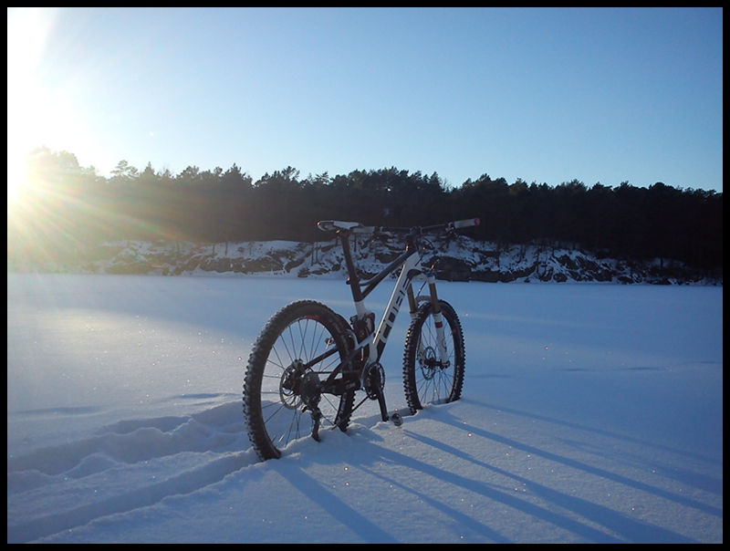

Jeg brukte stans i mine ISP ifjor. Funket kjempebra.
Redigert av RobG; 17/10/2011 20:04.
#Pedalenkrs

Bra dere får diskutert litt =)
Liker Cube`n din RobG =)
