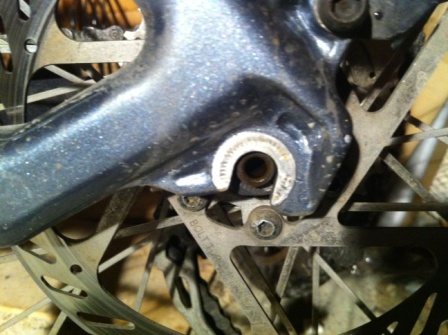

Nå vet jeg ikke hvordan en Scale 40 ser ut i dropout-en, men vi fikk et verksted (som driver med sveising og behandling av stål og aluminium og sånt) til å modifisere et Croozer feste for oss. De slipte av litt gods for å "rette" ut øvre kant på Croozer festet. Har holdt fint i 5 år nå.
Croozer leverer også fester som har hull gjennom alle sider av utstikkeren. Du kan derfor velge å ha festet stående vertikalt også. Mulig du allerede har et sånt, men jeg tenkte jeg skulle nevne det. Kan kjøpes på XXL for rundt en hundrelapp.
Re: Kombinasjon skiverbremser og sykkelvogn [Re: .. Magnus ..] #1282574 19/10/2011 10:56
Innlegg: 434
PetterR Offline
Innlegg: 434
parob: det er nok sliping av innfestningen som må til, den er rett og slett for stor i omkrets - det er for trangt i ramma rundt hurtigkoblingen.

Re: Kombinasjon skiverbremser og sykkelvogn [Re: parob] #1283659 20/10/2011 21:57
Innlegg: 434
PetterR Offline
Innlegg: 434
Takker til parob for vognfestet, men det er for trangt i Scale 40-ramma, se bilde... Må slipe bort så og si alt rundt det tynnere partiet (på vognfestet) hvor mutteren på hurtigkoblinga festes.
